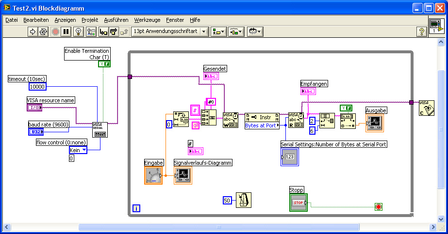

So, da wäre es. LabVIEW 7.1 ist das. Generell wär ich schon mal froh falls meine Visakette stimmt, also um das Gerät überhaupt anzusprechen. Es läuft ja auch, aber es läuft komisch.
Wie gesagt, was das VI eigentlich tun soll, ist eine Spannungsquelle, die dann an das Adam-Gerät angeschlossen wird zwischen 0 und 10 Volt zu steuern. Das mit dem Drehschalter ist ja austauschbar, erstmal gehts mir darum obs im Prinzip stimmt, bzw. was nicht stimmt.

Hallo Sara,
ich hab jetzt mal dein Vi angepasst.
Die Konfiguration ist außerhalb der schleife da du sonst bei jedem Zyklus Initialisiert wird. Das funktioniert nicht.
Am Schleifenausgang wir der Com Port nun wieder geschlossen. Sonst kann er beim nächsten start nicht mehr initialisiert werden.
Wenn du an deinem ComPort den pin 2 und 3 brückst und dann das beispiel laufen lässt musst du das empfangen was du gesendet hast.
Versuchs mal.
Hilft dir das ?
Grüße Achim

Spannung steuern
Leider hab ich hier nicht die Möglichkeit auf 7.1 runter zu speichern.
Hier ein Bildchen.
Zu deinem Neuen Programm.
Mach die konfiguration vor der schleife.
Nach der schleife den Port schliessen.
Eine Wartezeit in deine Schleife.
Dein Momentanes Programm macht vollgendes.
Port Konfigurieren-Schreiben-lesen-anzeigen. und wieder von vorn und das so schnell wie es der prozessor kann.
Entweder du bekommst beim zweiten durchlauf schon ne fehler meldung, zumindest der empfangspuffer wird wieder gelöscht.
Ich glaube nicht das du damit etwas empfangen kannst.
Schau dir mal die Beispiele an die bei LabVIEW dabei sind. Vieleicht helfen die dir weiter.
Ansonst, schau ich mal ob ich ein Beispiel finde.
