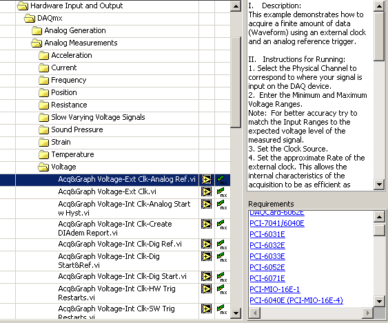

Warum funktioniert meine Spannungsmessung mittels der analogen Triggerung nicht wie gewünscht.
=> Triggerung auf die steigende Flanke, bei einem Triggerlevel von 1.
Am Eingang habe ich ein Sinussignal mit min/max -10/+10V.
Siehe VI.
Grüsse Stefan
Sonstige .vi  V_Messung.vi (Größe: 39,47 KB / Downloads: 256)

<div align="left">Hallo, Stefan,
erst mal eine Rückfrage: Welche DAQ-Karte verwendest du? Wenn ich über die Beispiele im NI-Finder schaue, dann geht analoge Triggerung nicht mit allen NI-Karten
Dann eine Antwort: Schau mal z.B. folgendes Bsp. im NI-Example-Finder an:
MfG, Jens</div>
