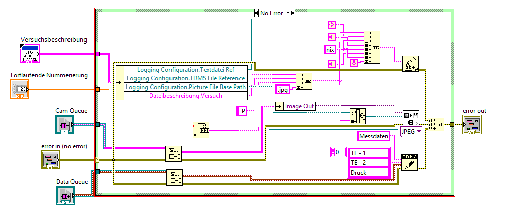

mit einiger Hilfe habe ich eine QMH Struktur zur Erfassung von 3 Messkanälen aufgebaut in die ich nun eine Bildaufnahme via Kamera integriert habe.
Folgendes Problem tritt auf:
Beim Speichern der Messdaten/Bilder werden mehr Bilder erzeugt als aufgenommen werden. Komplett unregelmäßig wird ein Bilder doppelt bis 10fach abgespeichert. Zwischendrin läuft das Programm wieder "gut", dann kommt wieder ein Bild mehrfach.

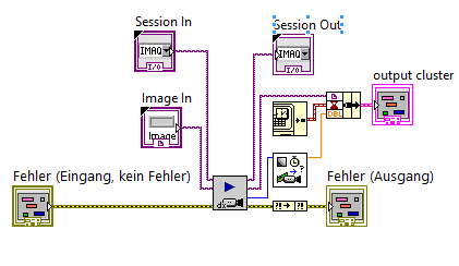

Jetzt der Kamera Acquire Loop:
Die Wartezeit regelt die Frames per Second der Kamera, da die Kamera keine Einstellmöglichkeit bezüglich der Aufnahmefrequenz hat.
Zur Detailierung der Kamera noch die Befüllung von Notifier und Queue     und der eigentlich Bilder "Grab"
Die Queues werden zum Speichern der Daten gelesen. Außerdem soll eine Textdatei erstellt werden, die notiert welche Messdaten zu welchem Bild gehören, da zeitlich gesehen schneller Messdaten als Bilder erzeugt werden. Das passiert im Logging Loop folgendermaßen:
Mit dieser Konstellation tritt das oben benannte Problem ein und ich kann nicht nachvollziehen, woran es liegt. Warum hat er Bilder doppelt? Wenn es einmal dequeued wurde, müsste es doch weg sein? Wo bleibt es bestehen? Kann ich die Daten überhaupt so speichern, wenn die Data Queue schneller befüllt wird als die Kamera Queue?

Zitat:Komplett unregelmäßig wird ein Bilder doppelt bis 10fach abgespeichert. Zwischendrin läuft das Programm wieder "gut", dann kommt wieder ein Bild mehrfach.
Bei IMAQ werden Bilder per Reference und NICHT "by value" weitergereicht. Wenn du immer wieder die selbe Referenz verwendest, kann es vorkommen, dass deine Loop zum Einlesen der Bilder unter eben dieser Referenz schon ein neues Bild "abgelegt" hat, deine Speicherloop aber "denkt", sie würde jetzt noch ältere Bilder unter dieser Referenz vorfinden…
Da ich nicht mit IMAQ arbeite, kann ich nur "hörensagen" anbieten: Es gibt da eine Funktion bei IMAQ, die ein Bild in eine neue Referenz kopiert. Das müsstest du mit jedem Bild machen, welches du in die Queue stopfst. (Außerdem solltest du diese Referenzen auch wieder freigeben, sonst geht dir vielleicht schnell der Speicher aus…)

Zitat:Bei IMAQ werden Bilder per Reference und NICHT "by value" weitergereicht. Wenn du immer wieder die selbe Referenz verwendest, kann es vorkommen, dass deine Loop zum Einlesen der Bilder unter eben dieser Referenz schon ein neues Bild "abgelegt" hat, deine Speicherloop aber "denkt", sie würde jetzt noch ältere Bilder unter dieser Referenz vorfinden…

- Wenn dein VI mit Notifiern funktioniert (wirklich immer?), dann bleibe dabei
- Wenn du mit einer Queue arbeiten willst, sorge dafür, dass du wirklich neue IMAQ-Bilder (aka Referenzen) in die Queue schreibst!
