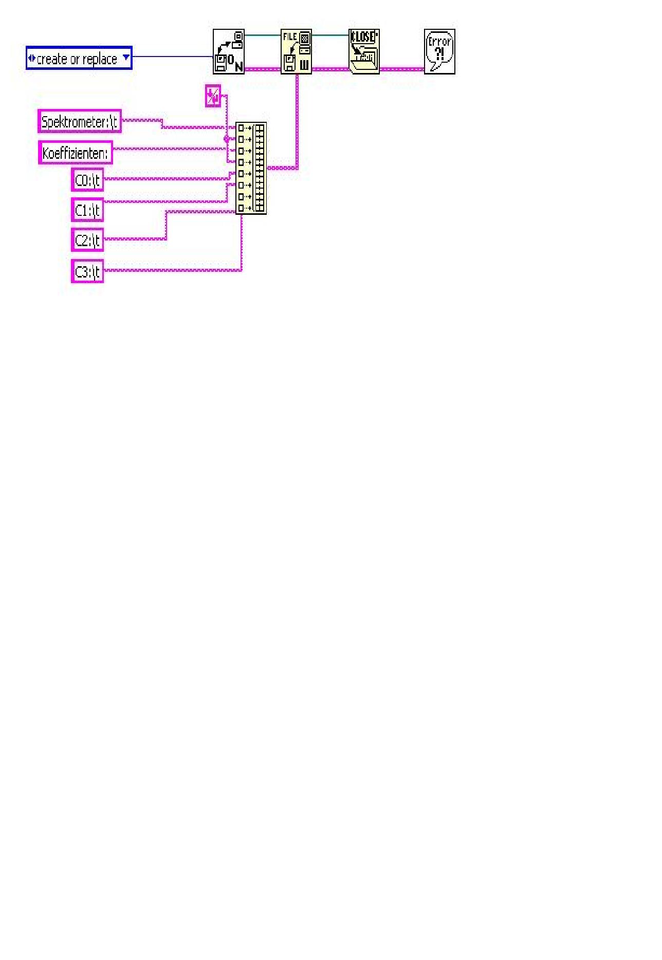

Liebe LabVIEW Gemeinde,
ich habe folgendes Problem :
Spektrometer:
Koeffizienten:
C0: C1: C2: C3:
Wie bekomme ich diese Vierecke beim Abspeichern von Daten weg ?
Sieht aus als wären es Tabs.
Allerdings speicher ich hier nur String Konstanten ab in denen folgendes steht :
Spektrometer:t
Koeffizienten:
C0:t
C1:t
C2:t
C3:t
Anscheinend erzeugt das "t" ebenfalls ein Viereck das aber beim einlesen in Excel verschwindet.
Wer kann mir weiterhelfen ?

Hallo Citlab,
wo tauchen denn die "Vierecke" auf?
Wo sollen diese eliminiert werden?
Vielleicht hilft Dir die Fkt. "nicht darstellbare Zeichen trimmen" [Trimm Whitespace]!
Poste doch mal Dein VI!
Grüßle
Andreas

Das Ergebnis :
Spektrometer:
Koeffizienten:
C0: C1: C2: C3:

Mach aus dem <cr><lf> nur <lf>. Dann soll es klappen.
Gruss, Eugen

' schrieb:Mach aus dem <cr><lf> nur <lf>. Dann soll es klappen.
Gruss, Eugen
Ich verstehe diese antwort nicht :-(

Speichern von Strings
Line End besteht aus Carrage Return und Line Feed.

' schrieb:Line End besteht aus Carrage Return und Line Feed.
Keine verbesserung :-(
Spektrometer:
Koeffizienten:
C0: C1: C2: C3:

Ach so ja, die Strings musst du mit Concatenate Strings aneinander anhängen und nicht mit Búild Array.
Gruss, Eugen

' schrieb:Ach so ja, die Strings musst du mit Concatenate Strings aneinander anhängen und nicht mit Búild Array.
Gruss, Eugen
Problem gelöst...
ich bedanke mich :-)
