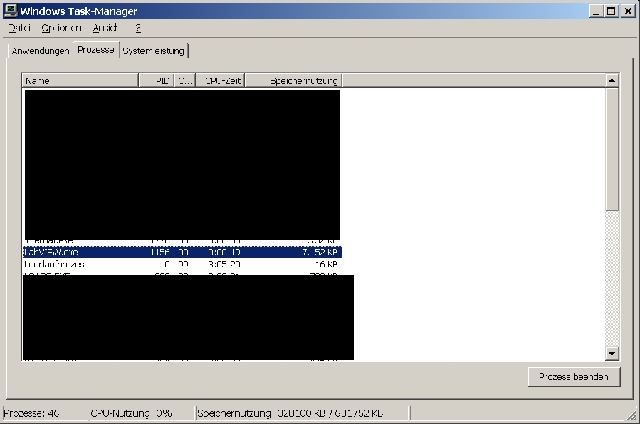

Hallo Zusammen,
gibt es eine Funktion bzw. die Möglichkeit den Speicherbedarf / -nutzung
von dem Prozess "LabVIEW" in einer LV-Applikation auszulesen bzw. darzustellen?
Siehe Task-Manager->Prozesse->Spalte: Speichernutzung.
Gruß, Halford
