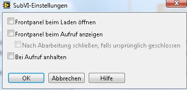

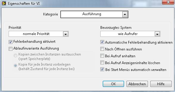

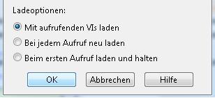

2. SubVIs
Ich rufe in jedem Durchlauf der for Schleife das gleiche SubVI auf und habe dafür folgende Einstellungen:
Im SubVI:
Im MainVI:
Kann das zu Speicherproblemen führen?
Da sehe ich keine Probleme.
