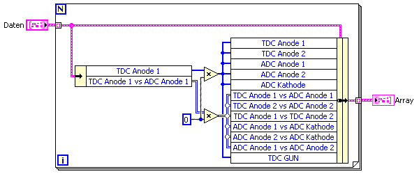

Ich versuche derzeit verhältnismäßig viele Daten gleichzeitig in Labview zu bearbeiten. Dazu wollte ich anfangs einen Cluster erstellen in dem sich 6 arrays mit 4096 Einträgen befinden und 6 2-D Arrays mit 4096x4096 Einträgen. Dieser Cluster liegt wiederum in einem Array mit 6 Einträgen. Als Datentyp habe ich für alle Einträge U32 gewählt. Summa Summarum sollte ich als Gesamtgröße für den Speicher einen Wert von:
4096*4096*4*6*6+4096*4*6*6 = 2.416.508.928 byte also etwa mehr als 2,4 GByte. Hört sich erst einmal viel an sollte, aber doch selbst mit dem 32 bit Labview zumindest zu erstellen sein. Allerdings gelingt mir nichtmal das. Setze ich für den äußersten Cluster kein Array an, kann ich die Datei immerhin Speichern. Auf der Platte gibt das aber nur schlappe 390 kByte. Durch Reduzierung des Arrays wird in der Summe ein theoretischer Speicher von nur 402 MByte benötigt. Als Fehlermeldung bekomme ich beim Speichern der erstellten Datei im übrigen: "Ende der Datei (EOF) festgestellt Speicherfehlercode 5: BD_Heap"
Ich frage mich langsam wie Labview intern die genannten Variablen speichert.
Ich habe das Ganze auch mit Labview 64bit getestet. Hier bekam ich zwar bei der Ausführung keinen Fehler, allerdings beim Speichern der Datei denselben Fehler wie im 32-bit Fall.
Habt ihr eine Idee wie ich mit den Datenmengen hantieren kann? Derzeit überlege ich mir die Daten binär in eine Datei zu schreiben und diese bei Bedarf wieder auszulesen. Das Ganze wird natürlich schreckens langsam werden.

Ich finde die Datenmenge deines Clusters schon recht heftig, sind immerhin 480 MB, die du da 1x im Speicher belegst. Und wenn du das noch in ein Array packst, kann es gut sein, dass LabVIEW das als zusammenhängenden Speicherbereich anfordern will, i.e. 2880 MB. Nicht ohne. Und du musst bei solch großen Strukturen höllisch aufpassen, dass durch das Datenfluss-Prinzip von LabVIEW schnell mal Kopien angelegt werden. 1x Frontpanel-Element, Kopie. Einmal ein FlattenToString, um es binär abzuspeichern, Kopie. Einmal nicht sauber in die Datenstruktur reingehen, um ein Element zu ändern, Kopie.
Brauchst du wirklich so viele Zwischenspeicher im RAM?

Als Ergänzung zu Jens Beitrag. Beschäftige Dich mal mit der Inplace Struktur und den DVR (DataValueReference), die genau diese Kopien verhindert.
Die Grenze bei LabVIEW 32-bit liegt wohl bei 2300-2350MB (64-bit Win7 8/16 Gb RAM)

Was will ich eigentlich machen: Eigentlich wollte ich versuchen das Problem zu umgehen, da die Experimentstruktur ziemlich kompliziert ist. Mal schauen wie gut ich das zusammenfassen kann:
1. Ich bekomme (nach Bearbeitung meiner Daten) eine Liste mit Daten die etwa folgender Struktur ähnelt:
ADC1, TDC1, ADC2, TDC2, Kanal
das heißt einen Array mit 5 Einträgen pro Zeile. Jeder Wert ist ein 12-bit Wert, außer Kanal, der von 0 bis 5 geht.
Jetzt möchte ich ein Histogramm sowohl aus den einzelnen Spalten erstellen (ok ganz einfach), als auch ein 2D-Histogramm über 2 Spalten hinweg. Da meine Datenmenge mit der Zeit immer größer wird, will ich das 1. Array nicht immer mitschleppen und erneut auswerten, da die Rechenzeit für dieses Problem immer größer wird.
Daher hatte ich mich dazu entschlossen das 2D-Histogramm direkt in einem Hauptarray abzuspeichern. Das sind dann die einzelnen 2D-Arrays im Cluster. Genauso handhabe ich das mit den 1D-Arrays.
Weil ich in Labview nicht genug Speicher zuweisen kann, habe ich mich derzeit dazu entschlossen von 12-bit auf 10-bit zu wechseln. Damit kann Labview noch wunderbar arbeiten. In diesem Programm arbeite ich auch bereits mit Inplace Strukturen.
So die Ausgangslage.
Wie ich in meinem Anfangsthread aber schon vorgerechnet habe, sollte die Initialisierung des Clusters einen Speicher von 2,4 GByte schlucken. Also definitiv kleiner als die 16 Gbyte RAM die in der 64bit Version möglich ist. Aber selbst in dieser Version klappt schon das nackte erstellen des Clusters nicht. Ich suche im Moment eher nach einer Erklärung für das Verhalten. Vielleicht ist ja intern ein Speicherlimit für Arrays oder Cluster festgelegt!?

Man sollte auch darn denken: jeder Verzweigunspunkt oder Überganspunkt (in eine Struktur) im Blockdiagramm entspricht einer neuen Datenkopie. Da kommt als Spiecherplatzbedarf ganz leicht ein Vielfaches der eigentlichen Datenmenge heraus.
Man kann ja statt aller Daten auf einmal auch einzelne Zeilen einer Datei lesen, und auf dieser Grundlage mit riesengroßen Datenmengen umgehen, ohne das Memory entsprechend zu belasten. Es besteht aber ein weit verbreitetes Vorurteil, dass wegen der viele Festplattenzgriffe dann das Programm unakzeptabel langsam wird. Irrtum: Sowohl alle modernen Festplatte als auch das Betriebssystem haben große Zwischenbufferr, aus denn der Zugriff nicht oder nicht viele langsamer ist als das Lesen direkt aus dem Memory.
Vorschlag: Poste Dein Programm, und ich (oder jemand anders) stellen es um, entsprechend diesem Vorschlag.

Mit LV32bit wirst du hier immer an Probleme stoßen.
Bei 64bit sollte es theoretisch funktionieren, da hier mehr Speicher adressiert werden kann. Aber: das OS muss diese Speicherblöcke erstens generell für LabVIEW bereithalten und zweitens muss dieser Speicher dazu noch unfragmentiert vorhanden sein. Ist beides bei dir gegeben?
Ein internes Speicherlimit gibt es nicht, man kann theoretisch Arrays mit 2^31-1 Elementen anlegen (Indizes sind I32-Werte)…

- Die Speicherverwaltung von LabVIEW wird versuchen, den nötigen Speicher vom OS zu bekommen.
- Auch wenn dein Rechner 20GB RAM verbaut hat, heißt das nicht, dass deinem VI eben diese 20GB (oder gar mehr dank VirtRAM) zur Verfügung stehen. Insbesondere nicht als zusammenhängender Block, wie du ihn für diese großen Arrays benötigst!
