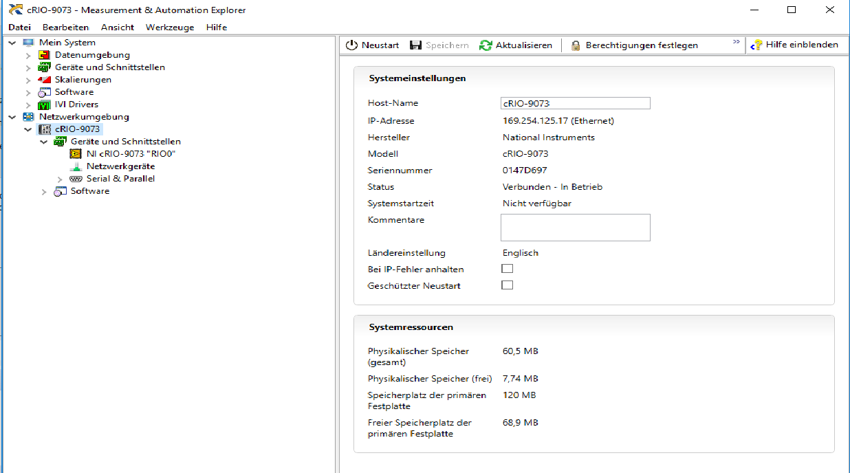

27.06.2018, 08:22
RE: Speicherüberlauf
Speicherbelegung:
MAX starten, cRIO unter "Netzwerkumgebung" suchen, das passende auswählen und dann anschauen:
Um auf dem Filesystem eines alten 9073 sinnvoll herumzusuchen, empfehle ich einen FTP-Client wie Filezilla oder WinSCP.
Vermutlich hast du noch HDD-Speicher frei, denn ansonsten kannst du das cRIO nur noch im Safe-Modus starten.
Wie und wo lädst du eigentlich dein RT-VI? Kannst du einen Screenshot vom Fehlerdialog hochladen?
27.06.2018, 08:39
(27.06.2018 08:22 )jg schrieb:  Speicherbelegung:
Ich lade das RT-VI auf dem Host PC über das labview Projekt, nachdem ich das FPGA ausgeführt habe.
Anbei hab ich n Bild von dem Projekt und der Fehlermeldung angehängt.
Gruß Alex
Hallo Alex,
10% freier Speicher direkt nach dem Verteilen ist schon recht knapp: da ist dein VI (mitsamt seiner Speicheranforderungen) noch nicht einmal gestartet…
Wie sieht der MAX-Screenshot (wie in Jens' Beispiel) aus?
Zitat:Ich lade das RT-VI auf dem Host PC über das labview Projekt, nachdem ich das FPGA ausgeführt habe.
Sollte sowas nicht durch dein RT-VI erledigt werden? Wozu gibt es die OpenFPGAReference-Funktion mitsamt der Abort/Reset/Run-Methoden?
(27.06.2018 09:08 )GerdW schrieb:  Hallo Alex,
Hier der MAX-Screenshot
