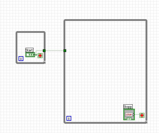

Hallo leute,
kann jemand mit Bitte helfen, und zwar ich möchte mein VI nicht nur mit der Start-Feil aktivieren, sondern auch mit einem Start-Knopf auf meinem Front Panel.
ich habe es soweit wie in der Abb. implimentiert , aber es läuft immer noch nicht, was mache falsch.
Jede hilfe ist mir wert.
MfG
Denise

Hallo Denise,
Du hast Deine Frage im Unterforum "Application Builder" eingestellt.
Ich gehe deshalb davon aus, daß Du eine selbstablaufende EXE erstellen möchtest.
Dann mußt Du mir allerding verraten was das für einen Sinn macht, wenn Du die Exe ausführen möchtest, diese aber nicht gestartet werden darf, weil Du einen Start-Button verwenden möchtest.
Das macht so keinen Sinn.
Du kannst jedoch ein Sub-VI erstellen welches direkt von Deiner Hauptanwendung gestartet wird. Dieses SubVI beendest Du mit einem Button (Dein Start-Button). Danach wird das HauptVi fortgesetzt, was für den Benutzer nach einem Programmstart aussieht.
Dann macht das ganze wieder Sinn!
Hallo und Danke für die Antworte,
aber das Programm läuft immer noch noch nach mehrere versuch.
Das mit dem Unterforum ist nicht so relevant -> villeicht habe ich meine Frage unter das Falsche UNterforum gestellt: Ich möchte eingetlich nicht mit dem RUN-PFEIL des Frontpanel starten, sondern mit einem START-BUTTON, wie es auf mein Screenschot zu sehen ist.
Mit welchen VI´s kann mann das START-BUTTON erstellen, vielleicht was ich bisher gemacht habe nicht.
MfG
Denise

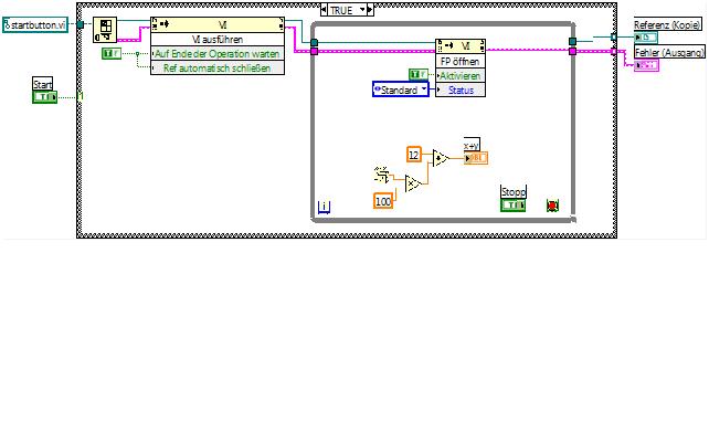

wie wär´s so? Dann macht das Prog nix, bis der Startbutton gedrückt wird.
mfg jeffrey

' schrieb:Danke für deine Antwort Jeffrey,
aber deine Vorschlage hilft nur wenn man erstmal das RUN-Pfeil druck und dann auf das Start-button...soweit so gut. Mein Problem ist:ich möchte zum starten des Programms nur das Start-button drücken, also nicht mehr das RUN-PFEIL.
MfG
Denise
Du hast offenbar den Sinn einer Exe nicht kapiert!
Eine Exe (egal ob MS Word, Corel Draw, LabVIEW,...) startet immer automatisch, dies entspricht dem Knopfdruck "Run" in der LV-Entwicklungsumgebung!
Wenn die Exe dann mal läuft, d.h. Benutzereingaben können von deiner SW = Exe auch registriert werden, kannst du mit einem von dir erstellten START-Button deine Messung o.ä. starten...
In der LV-Entwicklungsumgebung kann man für das Main-VI der Exe die Eigenschaft "Run when opened" aktivieren, dann muss man die Exe nicht mit dem Pfeil starten...trotzdem muss eine eingebaute Messfunktion aber separat mit nem Button gestartet werden, wenn sie nicht sofort anfangen soll...

' schrieb:ich möchte zum starten des Programms nur das Start-button drücken, also nicht mehr das RUN-PFEIL.
Aus der Entwicklungsumgebung heraus kann man ein VI nur mit dem Startpfeil starten. Das Starten des VIs über einen Button am Frontpanel dieses VIs geht nicht.
"Starten eines VIs" mittels Button geht eben nur, wenn das Programm als solches bereits läuft ... siehe obige Posts.
