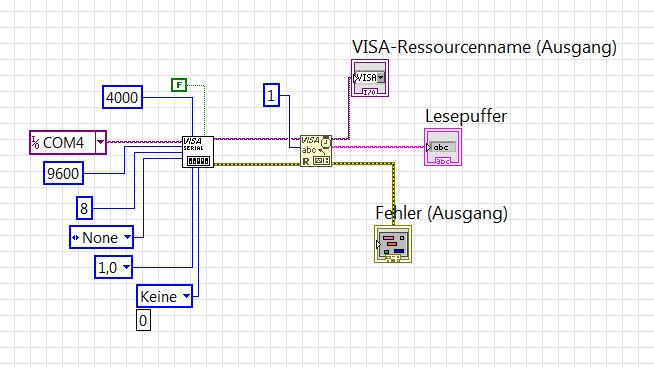

Leider versteh ich nur einen Teil, bin halt Anfänger. So sieht der Code aus den ich auf den Arduino Mega spiele und damit einen Motor zum laufen bekomme.
Code:
// einfache Motoransteuerung
#include <MobaTools.h>
// PIN-Belegung des 1. Steppers
const byte ENA = 38;
const byte STP = 54;
const byte DIR = 55;
const int stepPerRev = 6400;    // Zahl der Steps für eine Umdrehung ( abhängig von den Jumpern MS1..MS3 )
MoToStepper stepper1 ( stepPerRev, STEPDIR );  // Anlegen des 1. Steppers
void setup()
  stepper1.attach( STP, DIR );
  stepper1.setSpeed( 200 );             // 30 Umd/Min ( wenn stepPerRev richtig gesetzt ist )
  stepper1.setRampLen( stepPerRev / 2); // Rampenlänge ist 1/2 Umdrehung
  stepper1.attachEnable( ENA, 50, LOW );  // Verwaltung des enable-Pins durch die Lib
  stepper1.rotate(1);                   // Drehen starten; 1=vorwärst, -1=rückwärts
void loop()
Das mit dem virtuellen COM-Port verstehe ich noch nicht wirklich.
Habe in Labview das hier gebastelt:
Hab leider noch keinen Plan, wie das Ganze mit einander kommunizieren soll.
Habe den ganzen Nachmittag herum gegoogelt, aber nichts wirkliches gefunden.
(18.05.2021 11:22 )GerdW schrieb:  [/code]
Die Start-/Stopp-Befehle kannst du gern in LabVIEW generieren, aber die Hardwareansteuerung übernimmt der Arduino…
Kannst du mir ein paar Tipps gegeben bzw. da weiterhelfen mit dem Visa-Port und vielleicht dem ersten Schalter? Damit ich das Grundlegende erst einmal verstehe.

(18.05.2021 11:22 )GerdW schrieb:  Die LIFA-Runtime legt damit dann fest, welchen Funktionsumfang du in LabVIEW zur Verfügung hast: und der ist nunmal auf die Grundfunktionen eines "Standard"-Arduinos festgelegt. Wie schon gesagt: HATs/Shields kennt LIFA nicht…
Ist richtig, aber das RAMPS ist gerade was die Ansteuerung von Steppern betrifft nur eine Adapterplatine. Es gibt also keine Logik über die LIFA iwie Bescheid wissen müsste. Das Problem sollte also nicht am RAMPS liegen.
Ich habe mal kurz nen Blick in den LIFA Quellcode geworfen. Der LV LIFA Treiber geht davon aus, das der Arduino nur 54 PINs hat, der Mega hat aber 69 Digitale Pins (oder so). Du musst also das VI "Check For Pin Out Of Range.vi" entsprechen anpassen.
Danach sollte die Fehlermeldung weg sein und der Stepper sollte laufen. Es kann noch sein, das du den Enable Pin am Steppertreiber über den digitalen Pin separat Steuern musst, aber das sollte ja auch machbar sein.
Es kann sein, das du den Stepper Support in der LIFA_Base.ino noch einschalten musst, das solltest du aber selber nachlesen können wie das geht.
