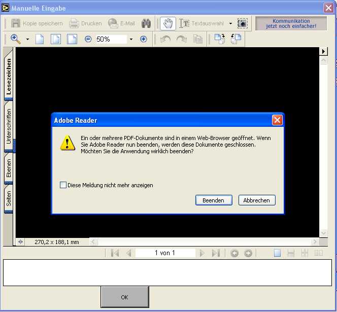

Hallo zusammen
Ich habe folgendes Problem ich habe dieses Beispiel zum Steuern vom Adobe Acrobat Reader gefunden.
Jedoch gibt es ein Problem ich bekomme wenn ich das Vi ein 2. mal Ausführe immer einen Warnhinweis das mehrere Dokumente noch geöffnet sind.
Das bedeutet entweder wird der Reader nicht geschlossen oder das Dokument ich habe es mit Referenz close versucht aber jedoch auch dabei keinen Erfolg gehabt.
Ich würde mich über eine Hilfe sehr freuen.

Hallo xtro,
ich hab Dein VI mit LV8 geöffnet und kann leider keinen Fehler feststellen. Die Fehlermeldung die Du bekommst, erscheint bei mir leider nicht.
Unter LV8 funktionieren es.
Ich weiß, das hilft Dir nicht wirklich weiter.
Andreas

Muß erstmal Danke sagen für deine Bemühungen.
Es kann sein das es Unter LabVIEW 8 Funktioniert. Hast du auch des öfteren das VI ausgeführt??.
Wie gesagt ich bekomme nur einen Warnhinweis das mehrere PDF's in einem Browser geöffnet sind und will dann diesen schließen.Das passiert aber nur wenn dieses Programm mehrmals ausgeführt worden ist.
DU kannst dir sicher vorstellen das es nciht so gut ist wenn eine Fremde Person diesen Automatischen Prüfablauf startet und nicht weis was er mit dieser Fehlermeldung anfangen kann.
Es wäre nett wenn du es nochmals ausprobieren könntest, oder evtl herausfinden würdest ob es möglich ist ein PDF separat wie der Acrobat reader zu schließen.
Nochmals vielen Dank für deine Hilfe.

Hallo ich habe hier ein Screenshot gemacht welche meldung ich bekomme. Vielleicht hilft es ja weiter. Ich wei auf dieses Problem definitiv keine Antwort mehr. Vielen Dank für die Hilfe
