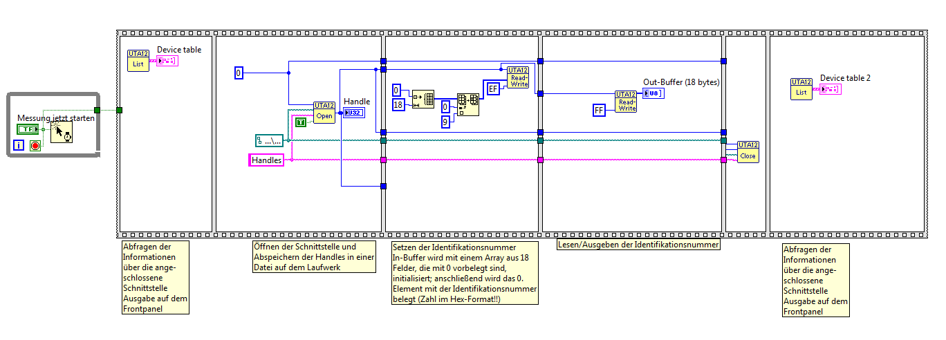

Ich soll diesmal ein Labornetzgerät über die USB-Analog-Schnittstelle EA-UTA 12 steuern, es sollen Spannungsrampen abgelaufen werden können zu Prüfungszwecken, relevant ist an dieser Stelle die ISO-Norm 16750-2. Ich habe heute die Software und Treiber der Schnittstelle installiert und schon ein bisschen rumgestöbert und die Hilfen zu den von EA bereitgestellten Bausteinen gelesen, die da wären:
uta_close.vi
uta_init.vi
uta_list.vi
uta_open&savehandle.vi
uta_rw_with_hex.vi
uta_rw_with_string.vi
Meine konkrete Frage wäre jetzt: Was sind Handles genau? Beschrieben werden sie nur als Nummern, die einem Gerät zugewiesen werden. Können jetzt aber auch mehrere Handles einem Gerät zugewiesen werden? Wie setzt sich eine Handle-Nummer zusammen und was macht man damit?

Bei dem VI uta_list.vi verstehe ich nicht, wie das VI bei mehreren angeschlossenen Interfaces arbeiten soll. Welche Nummer wird dann ausgegeben? Meine Überlegung: Es kann nur ein Interface zur selben Zeit geöffnet werden (?) und dessen Gerätenummer wird ausgegeben.

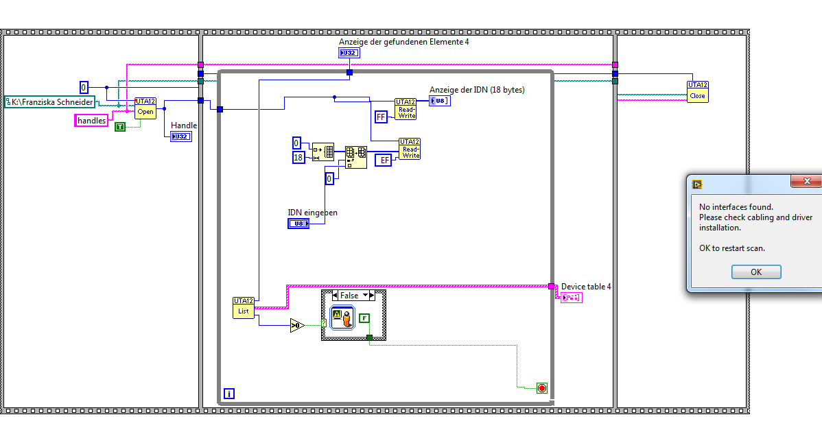

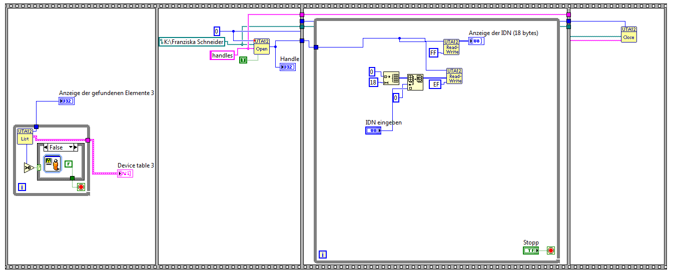

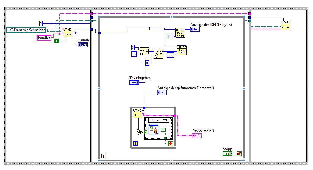

Guten Morgen,
mittlerweile habe ich das Interface mal angeschlossen und mich mit den Bausteinen beschäftigt. Leider habe ich noch Probleme beim Herstellen der Verbindung des Netzgeräts mit dem PC, aber das sei mal dahingestellt.
Mein Problem ist gerade, dass ich gern von den Beispielen, die da von Elektro-Automatik mitgeliefert werden, einen Teil übernehmen würde, nur zum Testen erst mal.
Mache ich das Ganze jetzt wie bei Bild 2, dann wird mir die IDN beispielsweise nur ein einziges Mal, ganz zu Beginn des Programms aktualisiert - klar, ist ja durch die flache Sequenz so. Aber ich hätte gern, dass sich das laufend aktualisiert, deswegen habe ich das Ganze Gedöns in die while-Schleife gezogen (Bild 1). Leider hängt sich auf die Art und Weise das Programm auf nachdem ich ungefähr 20 mal die Meldung bekommen habe dass er kein angeschlossenes Interface finden kann (das Netzgerät ist aber angeschlossen, im Geräte-Manager ist die Schnittstelle aufgelistet, und am Netzgerät leuchtet die LED für External). Wo liegt der Denkfehler? Mache ich das Ganze wie bei Bild 3, funktioniert gleich gar nichts mehr, die Meldung lässt sich nicht mal durch aus- und wiedereinstecken des Geräts wegkriegen -.- Kann mir jemand helfen?
Grüße,
Franzie

Hallo Franziska,
zum Bild2:
- Niemand findet es lustig, ungebremst mit Anfrage bombardiert zu werden. Du dagegen lässt deine WHILE-Schleife(n) ohne jedes (erkennbare) Timing die CPU zum Glühen bringen…
- In der zweiten WHILE-Loop führst du zwei Schreib-/Lesezugriffe durch. Leider erfolgen diese ohne irgendeinen DATAFLOW vollkommen ungeordnet. Ich kenne dein Gerät nicht, aber auch solch eine Vorgehensweise kann ein Gerät verwirren! THINK DATAFLOW!
Zitat:nachdem ich ungefähr 20 mal die Meldung bekommen habe dass er kein angeschlossenes Interface finden kann … Wo liegt der Denkfehler?
Ein Fehler ist es, trotz Fehlermeldung weiterhin das Gerät mit dann wahrscheinlich sinnlosen Anfragen zu belästigen.
Wenn ein Fehler auftritt, dann sollte man darauf reagieren und den Fehler "behandeln": Behandeln heißt aber ganz selten, stupide einfach die Anfrage erneut zu stellen…

Okay, danke.
Für die Bausteine gibt es eine Anleitung, die hab ich mal als Word-Dokument angehängt. Und hier der Link zu der Download-Seite von Elektro-Automatik falls sich jemand interessiert:
http://www.elektroautomatik.de/de/labview.html
EDIT:
So wie das Beispiel (Anhang Snapshot) gemacht ist funktionierts, aber wenn ich das Read-Write mit Strings dazunehme (ich würde gerne den IDString ändern), hängt sich das Ganze wieder auf :/ Darf man die Read-Writes in Hex und String nicht mischen? o.O

Darf das UTA-List ständig (und ungebremst!) aufgerufen werden? (Das hatten wir doch schon letzte Woche besprochen!)
Evtl. musst du auch dort eine Statemachine drum herum packen: erst das Interface initialisieren, dann Geräte abfragen, eine Pause zwischen den Abfragen wäre auch nicht schlecht, Interface deinitialisieren…
