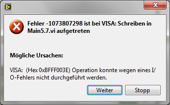

Jetzt habe ich doch noch etwas kleines:
Wenn ich das Programm über den Stop-Button beende, soll es noch einen letzten String senden.
Habe das wie unten stehend gelöst, klappt auch irgendwie, aber es kommt die Fehlermeldung unten.
Was fehlt denn?
Danke euch

RE: String-Stream nach Werten durchsuchen - Ziffern "verschwinden"?
Ah ja, klappt jetzt auch.
Habe nur ein nzeigeelement an mein VISA:Senden drangehängt Wink
