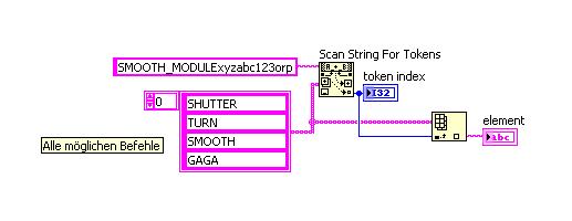

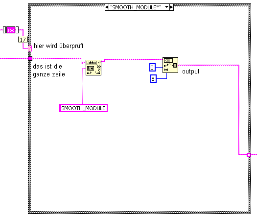

Also kurz nochmal zur Problemerklärung, ich bekomme einen String rein.
Der wird vorher bissel zusammengeschnitten (Die Timestamps vorne fallen weg) so das man nur noch den eigentlich Befehl der dann folgt hat. Dieser wird zur Entscheidung bei der Case Struktur verwendet, die Befehle sind unterschiedlich lang deswegen kann ich ihn nicht weiter zuschneiden und muss das was hintendran hängt am befehl (zb zeiten oder text) auch mit dran lassen...
nun ist meine Frage, ob ich irgendwie die Case Struktur mit einem Operator versehen (wie den * Operator) das er mir das Zeug was hintendran hängt ignoriert.(siehe Anlage)
Bin für jegliche Tipps frohSmile
Danke im Voraus!
Gruß lohr
LabVIEW 8.2

Mir fällt gerade nur das ein......
Sonstige .vi  case.vi (Größe: 9,64 KB / Downloads: 284)

String ethält "irgendwas mit *"
im Prinzip ja...aber dadurch verliere ich halt das variable...es gibt auch kurze Befehle wie TRUN oder SHUTTER...
und ich kann ja kaum so alle fälle abdecken, wäre eigentlich schon schön wenn man das in ner Case Anweisung machen könnte Undecided
Trotzdem danke für deine Hilfe, ich forsch mal in der Richtung weiterSmile

..... oder vielleicht so....
Sonstige .vi  case_neu.vi (Größe: 12,34 KB / Downloads: 258)
okay...also ich wohl nicht drum rum kommen vorher die länge zu wissen oder?
na gut dann gehts vorerst in die richtung weiterSmile
Danke nochmal!
