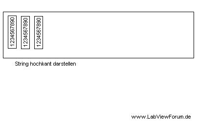

hallo,
hat jemand von euch eine idee wie ich einen string(indikator,tabellen...) "hochkannt" darstellen kann ?
siehe beispiel...

Hi Dennis
Ich weiß nicht das man es im control hochkannt schreiben kann.
Was geht ist das Label oder die caption
Wenn es nicht zuviel ist kannst du ja einfach die caption dafür mißbrauchen
eine andere lösung whäre vielleicht mit den picture funktionen zu arbeiten
Jürgen

Hi Dennis,
das wäre eine Lösungsmöglichkeit (mit Picture-Funktion).
Gruß,
Marko
Sonstige .vi  String_drehen.vi (Größe: 36,12 KB / Downloads: 273)

hi,
erst einmal danke hatte parallel auch schon was gefunden...
da ich für lv 5.1 UND lv 7.1 benötige...
deine llb für 7.1 funktioniert einwandfreiSmile
jedoch habe ich mit der version für 5.1 probleme beim ändern der schriftgrösse (user def..) brauche ca. 22 er grösse aber find den fehler nicht... funktioniert auch nicht unter 7.1 !
vielleicht hat einer eine idee ?!
Sonstige .zip  Sideways5.zip (Größe: 113,05 KB / Downloads: 276)
