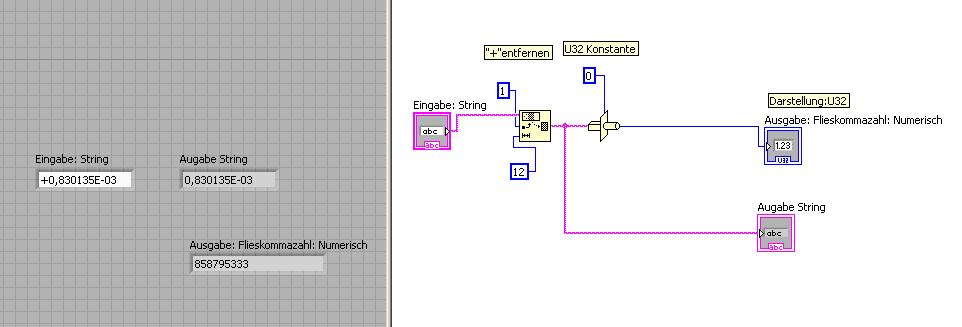

Moin,
ich erhalte von meinem Meßgerät einen String "0,830135E-03" diesen möchte ich in eine Zahl wandeln,
da ich aus einer Meßreihe den Mittelwert errechnen will. Nach vielen Versuchen, komme ich leider nicht weiter,
ich konnte zwar irgendwelche Zahlen umwandeln, diese hatten aber mit dem Meßwert nichts zu tun.
Thanks
LAbView 2010
Sonstige .vi  Typwandlung_String_to_Flieskomma.vi (Größe: 6,98 KB / Downloads: 265)

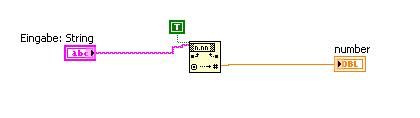

30.09.2010, 07:47
String nach Zahl wandeln
So:
30.09.2010, 07:49 (Dieser Beitrag wurde zuletzt bearbeitet: 30.09.2010 07:51 von Y-P.)
Mach's doch so:
Sonstige .vi  Typwandlung_String_to_Flieskomma_neu.vi (Größe: 7,32 KB / Downloads: 499)
Lv10
EDIT: @Jens: Du warst schneller, allerdings musste ich bei mir das Komma durch den Punkt ersetzen, weil bei mir die Konstante bei "Use System Decimal Point" keine Auswirkung hatte, obwohl das bisher immer geklappt hatte..... :oWarum das so ist, weiß ich nicht.
ich finde leider diese Funktion nicht, wie heißt diese, bzw unter welchem Reiter gibts diese.
lv-10
30.09.2010, 07:54
Drück' mal "Strg + h" und fahre mit Deiner Maus über diese Funktion..... Wink
soweit so gut, bei mir kommt als Ergebnis "0" heraus.
30.09.2010, 08:04
Hachiko Offline
Beiträge: 87
Registriert seit: Sep 2010
LV 2019
so gehts
30.09.2010, 08:10
' schrieb:so gehts
Und damit wären wir bei meinem Snippet aus Beitrag #2. Das hättest du dir übrigens direkt ins BD ziehen können, fertig.
