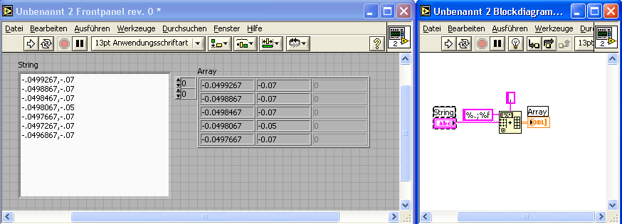

Ein paar Vorschläge:
Stell Dein LV per default auf . als Dezimaltrenner (geht in den Options Settings)
-ODER-
Stell Windows insgesamt auf . als Dezimaltrenner
-ODER-
benutz die Dezimaltrenner-Umschaltung für den Einzelfall: %.;
(d.h. nimm die Formatangabe "%.;%f" bei 'Spreadsheet String to Array')
-ODER-
nimm die 'Search and Replace String' Funktion um programmatisch . durch , und (vorher) , durch <tab> zu ersetzen
Die letzte Möglichkeit ist natürlich kompliziert und blöd, und auch die beiden ersten haben Ihre Nachteile. Ganz klar ist die 3. die beste, aber wie so oft: der %#; format specifier für Dezimaltrenner (wobei # eine beliebiges Zeichen sein kann) ist fast undokumentiert und daher leider kaum bekannt...

He, danke für die Antwort. Hab die 4. Möglichkeit ausprobiert, jetzt liest er zwar endlich was ein, aber nur die erste Spalte *also alles nach dem ";" igoniert er wohl*
Kann aber sein, das ich was falsch gemacht hab, aber sehe dann den Fehler nicht.
08.06.2005, 16:20
ahlers01 Offline
Beiträge: 143
7.1-2011
1993
38116
String to number
DuranDC schrieb:He, danke für die Antwort. Hab die 4. Möglichkeit ausprobiert, jetzt liest er zwar endlich was ein, aber nur die erste Spalte *also alles nach dem ";" igoniert er wohl*
Also, bei mir tut es:

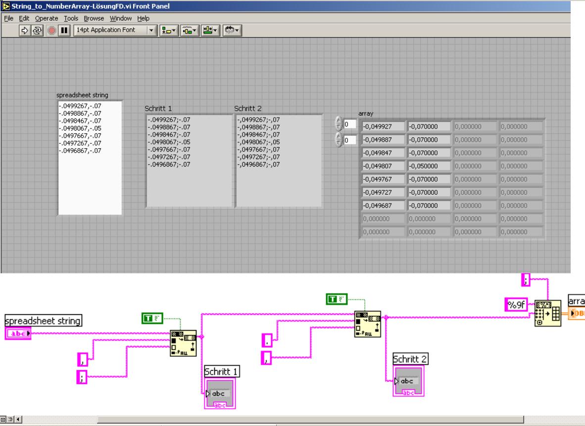

09.06.2005, 08:13
FranzDA Offline
Beiträge: 90
Registriert seit: Oct 2004
7.00
String to number
ich habe noch eine etwas andere Lösung ...
guckt es euch einfach mal an...
Sonstige .vi  String_to_NumberArray_L_sungFD.vi (Größe: 24,5 KB / Downloads: 380)
