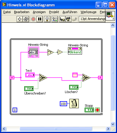

ich möchte gerne diesen String mit der Betätigung eines Schalter's löschen oder überschreiben. Wie kann ich das machen?
Danke!

ich hoffe Du kannst damit was anfangen.
kpa
V85
Sonstige .vi  Hinweis.vi (Größe: 12,78 KB / Downloads: 279)

Der String sollte aber ein bedienelement bleiben

' schrieb:Der String sollte aber ein bedienelement bleiben
Hallo mach wieder ein Bedienelement draus und setze es woanders hin.
An die Stelle wo die Anzeige war setzt Du einen Eigenschaftsknoten mit der Eigenschaft "Wert".
Und dann lese ein Grundlagenbuch.
