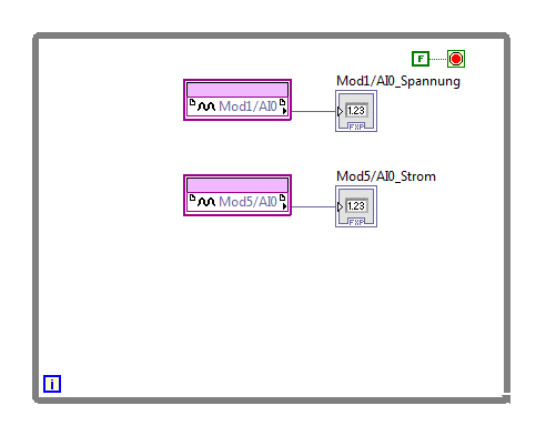

Guten Tag,
ich bin derzeit dabei mich in LabVIEW und dem cRIO System im FPGA-Betrieb einzuarbeiten. Ich benutze das NI cRIO-9074 mit den Modulen NI 9223, NI 9411, NI 9474, NI 9411 und NI 9227 und die LabView Version 2015.
Nun möchte ich die analogen Eingänge nutzen und eine Spannung und eine Strom zu messen und in einem Diagramm auszugeben. Die Spannung kann ich ohne Probleme mit dem Modul NI 9223 messen und in einem Diagramm ausgeben. Bei dem Strom sieht das anders aus. Ich habe eine Stromquelle die 0 bis 20 mA liefert. Messe ich den Strom aus der Quelle mit einem Multimeter nach, fließt der Strom auch wirklich. Schließe ich das Modul NI 9227 an die Stromquelle an, bekomme ich immer den Wert 0 in LabVIEW angezeigt.
Um einen Verschaltungsfehler auszuschließen beschreibe ich im Folgenden wie ich das Modul anschließe: an dem AI0+ Port schließe ich den Stromausgang der Stromquelle an und an dem AI0- Port die Masse der Stromquelle (So wie ich das Multimeter auch anschließe).
Mein "Code" ist in den folgenden Bildern zu sehene:

Such mal im NI Example Finder nach "9227" und schau dir das Beispiel-Projekt an! Es fehlt dir "Einstellung der Datenrate" und "Start des Moduls".
