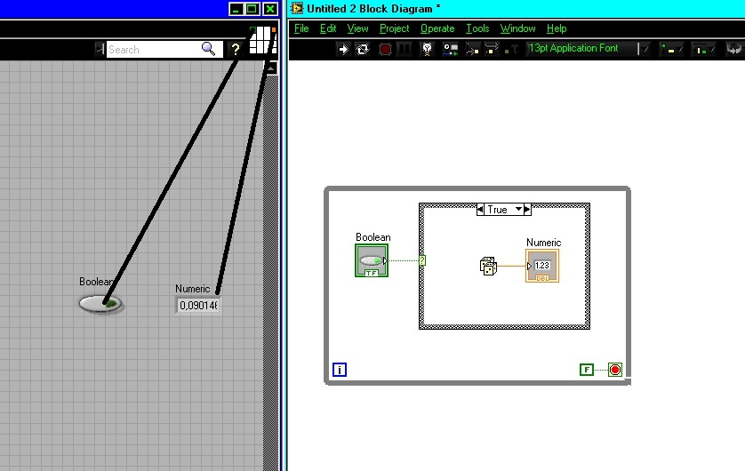

Hallo erstmal,
Programmiere noch nicht lange mit Labview und habe grad folgendes Problem:
Habe hier eine VI erstellt in der, wenn ein Boolean Schalter true gesetzt ist, in einer Schleife ein Wert X ständig aktualisiert wird.
Jetzt habe ich diese VI mit connectors ausgestattet und gespeichert und benutze sie in einer anderen VI. Wenn ich der SubVI nun in der VI den boolean wert übergebe und den Wert X auslesen möchte funktioniert das nicht.
Was mache ich falsch?
Danke im Vorraus,
Grüße ungetuem

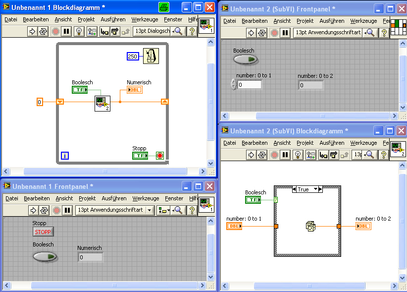

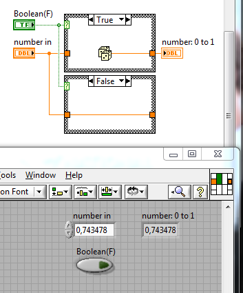

Hallo und Willkommen im LVF,
kannst du einen screenshot des VIs posten? Aus deiner beschreibung kann man viel ableiten.
Folgendes VI stellt meine Interpretation des Problems dar, wo kein Problem besteht, also liege ich wohl falsch. Ich hoffe mal es dient als Denkanstoß.
Mit minimalbeispielen kann man immer besser helfen.
Gruß Richard
Snippet2009
und die zugehörigen VIs Lv09_img2
Sonstige .vi  host_show.vi (Größe: 6,14 KB / Downloads: 328)
Sonstige .vi  sub_show.vi (Größe: 5,65 KB / Downloads: 340)

Hi und danke für die Antwort,
In meinem Fall ist es sehr ähnlich nur dass IN der SubVI eine Schleife ist. In dieser wird kontinuierlich ein Wert X neu berechnet. es ist also nicht nur eine "Funktion" mit in und output sondern ein
eigenes Programm das die ganze zeit läuft und aus der VI gesteuert und ausgelesen werden soll. Irgendwie seh ich da absolut keine MöglichkeitSad
Im Anhang die SubVI
Grüße ungetuem

SubVI Daten auslesen
Natürlich kommt aus dem SubVi nichts raus, es läuft und läuft und läuft... bis du auf den Roten Knopf drückst. Du wirst von diesem VI in dieser Konfiguration nie werte zurückbekommen. Aber dafür 100% CPU auslastung, da die Schleife mit vollgas läuft.
Was soll dieses VI tun? Messwerte erfassen?
Ein möglicher Workarround wäre falls das bei deinem VI umsetzbar ist:
Snippet2009
Du bekommst die Daten aus dem SubVI erst übergeben, wenn dieses durchlaufen ist (Datenflussprinzip).
Alternativ kannst du über eine Queue, GFV, uvm. zwischen Schleifen/SubVIs kommunizieren, wenn sich diese in parallelen Schleifen befinden und somit gleichzeitig laufen. Um in diese Richtung weiterzuhelfen müssten wir wissen, was du damit eigentlich anstellen willst.
Gruß Richard
