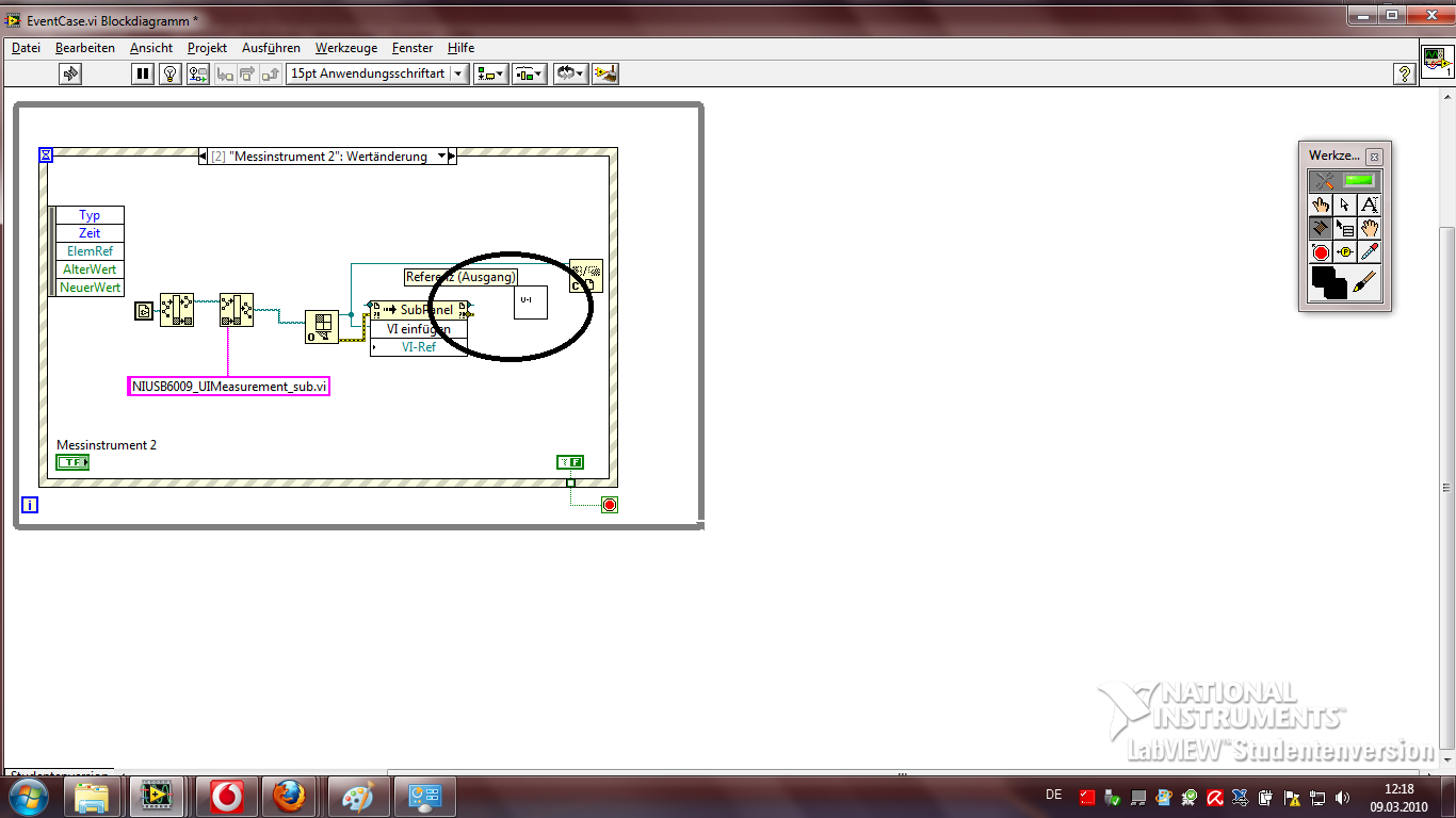

wollte eine Subpanel erstellen und dazu in eine Event-Struktur die jeweiligen VI´s aufrufen. Jedoch wüsste ich nicht wie man eine VI.-Referenz erstellt.Denn dieser Datei-Typ wird benötigt um den Aufruf zu starten. Habe mal ein Screenshot von dem Vi beigefügt.
Besten Dank im Vorraus.

' schrieb:wollte eine Subpanel erstellen und dazu in eine Event-Struktur die jeweiligen VI´s aufrufen. Jedoch wüsste ich nicht wie man eine VI.-Referenz erstellt.
Das, was du erstellt und an den SubPanel-Knoten übergeben hast, ist bereits die VI-Referenz, über die du das VI auch starten kannst.
Hier ein Linkt zu einem Bild, auf dem der Knoten zum VI starten zu sehen ist.
Und gleich noch eins:
An deinem SubPanel-Knoten fehlt eine Subpanel-Referenz. Normalerweise wird beim Positionieren eines Subpanels auf das FP im BD ein SubPanel-Knoten erzeugt. An diesem Knoten muss man keine Subpanel-Referenz (siehe Bild) anschließen. Hast du diesen automatisch erzeugten Knoten nicht?

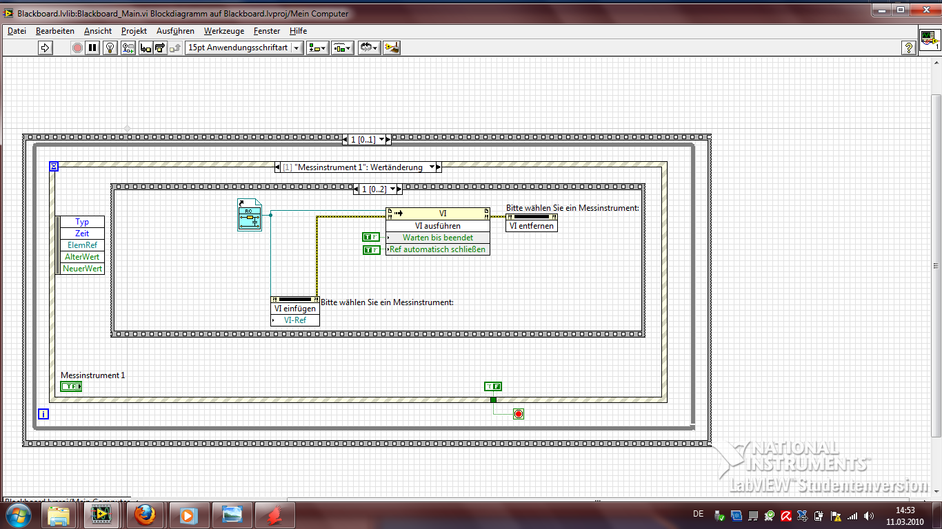

Ahaa....haut hin....
so ist meine Lösung....
