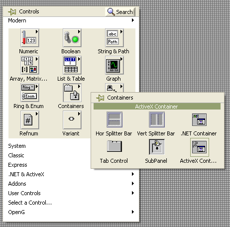

Schau dir mal die ActiveX Beispiele im Example Finder an. Es ist ziemlich einfach. ActiveX Container auf das FP platzieren.

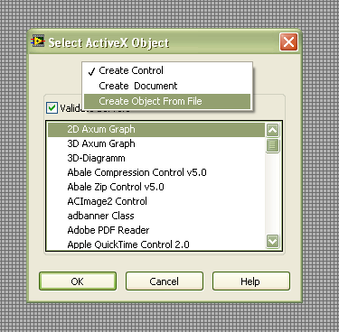

Rechtsklicken und mit "Insert ActiveX Object" deine OCX Datei auswählen. Dann kannst du im BD auf diesen Control rechtsklicken und mit Create ->Mehtod oder ->Property auf die Methoden und Eigenschaften deines ActiveX zugreifen.

' schrieb:Schau dir mal die ActiveX Beispiele im Example Finder an. Es ist ziemlich einfach. ActiveX Container auf das FP platzieren.
[attachment=36886:ActiveXContainer.PNG]
[attachment=36885:ActiveX.PNG]
