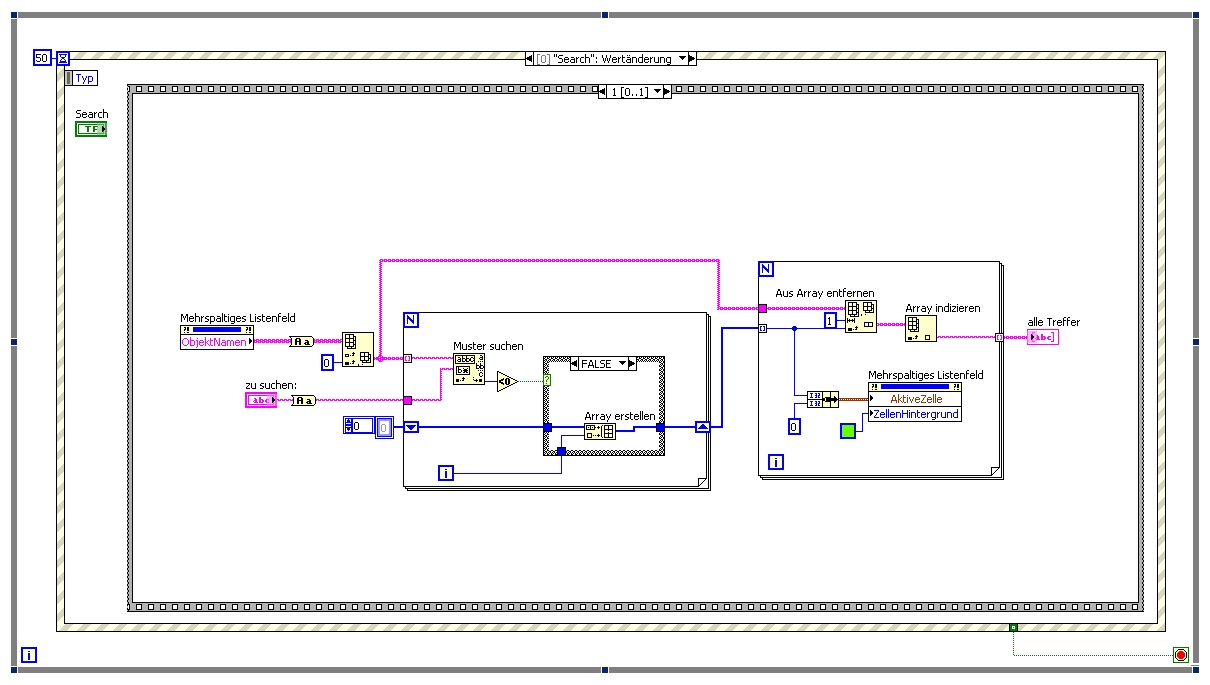

Hallo alle zusammen,
ich bräuchte mal Hilfe vom Kollektivbewusstsein Smile
folgende Logik:
Eine externe Textdatei wird von LabVIEW eingelesen. Dort befindet sich ein String pro Zeilenumbruch.
Diese Strings werden von einander gesplittet und damit ein Array gefüttert, welcher wiederrum eine Multicolumn Listbox füllt.
Die Multicolumn Listbox hat mehrere Zeilen und nur eine Spalte. So weit so gut...
folgendes Problem:
Für die Multicolumn Listbox soll eine Suchfunktion das Finden von einem der über 1000 Strings erleichtern.
Die einzelnen Strings sind relativ komplex und setzten sich aus mehrern Prefixen zusammen: z.B. "ABC_D_EFGH_XY"
In meinem VI ist ein Ansatz welcher jedoch ungenügend ist, da die Suchfunktion nur den "kompletten String" findet. Man muss auch den "kompletten String" eingeben damit überhaupt etwas gefunden wird.
Ziel wäre einen Teil-String einzugeben welcher die gefundenen Strings (welche also den Teil-String beinhalten) herausfiltert und in der Multicolumn Listbox darstellt, highleitet...wie auch immer.
Ich arbeite seit ca 6 Monaten mit LabVIEWs aber ich denke diese Aufgabe ist auch eine Herausforderung für Fortgeschrittenere User.
keb
(VI LV 7.1)

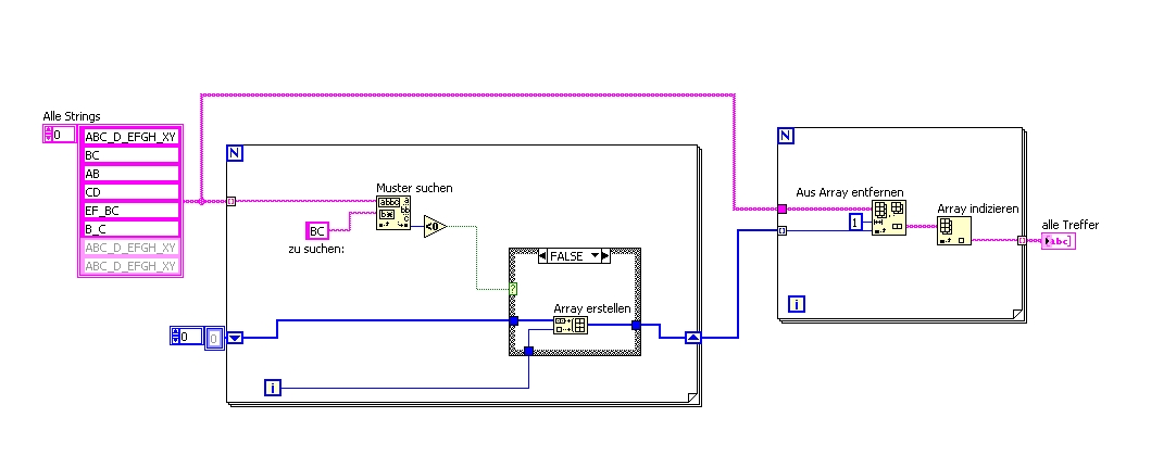

ich kann dein VI leider nicht runterladen...
Hier ne Variante. Die Indizes der Ergebnisse müsstest du dann auf die Listbox anwenden und dort dann die Zeilen färben...
Gruss
Achim
Sonstige .vi  match_pattern.vi (Größe: 12,79 KB / Downloads: 410)
(LV 8.0)
11.07.2006, 06:43 (Dieser Beitrag wurde zuletzt bearbeitet: 08.12.2007 13:14 von jg.)
Suchfunktion für Multicolumn Listbox, eine Herausforderung?!
ich hab das VI nochmal angepasst und ne Listbox reingepackt, bei der die Treffer eingefärbt werden! Es ist egal, ob man nach Groß- oder Kleinbuchstaben sucht, und es gibt auch eine Clear-Funktion zum löschen der Ergebnisse.
Vielleicht isses ja nützlich...
Gruss
Achim
Sonstige .vi  match_pattern___colour.vi (Größe: 39,73 KB / Downloads: 402)
(LV 8.0)
Hier noch ein Ausschnitt aus dem Blockdiagramm:

Hallo Achim,
vielen dank, das hört sich sehr gut an, nur benutzte ich LV7.1 und kann dein VI leider nicht öffnen.
Ich werde versuchen anhand deines Screenshots weiter zu kommen.
Falls du das VI nochmal für LV7.1 bereitstellen könntest wäre das großes TennisSmile

11.07.2006, 11:17 (Dieser Beitrag wurde zuletzt bearbeitet: 11.07.2006 11:18 von Achim.)
ich habs mal nach unten auf LV7.1 konvertiert, hab das aber nicht installiert und kann deswegen nicht prüfen, obs funzt...schau halt mal!
Gruss
Achim
Sonstige .vi  match_pattern___colour_lv71.vi (Größe: 86,86 KB / Downloads: 364)
PS: Einfach mal RUN drücken...
