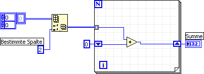

ich möchte die Summe aller Elemente, die sich in einer bestimmten Spalte eines Arrays befinden, errechnen.
Wie mache ich das?
Danke.
Gruß.
22.06.2006, 15:34
Summe aller Elemente Spalte errechnen?
Mit "Index Array" und For-Schleife mit Schieberegister und Index.
Sorry, habe am Anfang falsch gelesen.
Gruss
