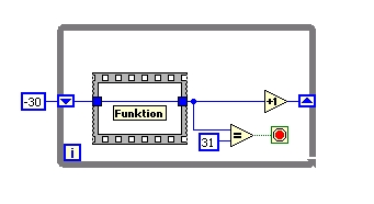

Ich bin überzeugt dass es in Labview eine Summenfunktion gibt, die Frage ist nur wo finde ich die? Ich möchte eine Summe von -30 bis +30 einer Funktion berechnen. Zuerst wollte ich da mit einer Schleife machen, musste aber feststellen dass ich irgendwie Probleme habe die Startwert -30 einzubringen.
Was habe ich da übersehen?

Dies geht nicht?
lg Martin
Edit: musst einfach Anfangs- und Endwert anpassen (Der Endwert 31 sollte 30 sein)

Du hast übersehen, dass du anscheinend ein Integral berechnen willst und keine Summe. Und du hast Quickdrop übersehen (Ctrl-Space)...

' schrieb:Dies geht nicht?
lg Martin
[attachment=60913:Funktion.jpeg]
hat prima geklappt
