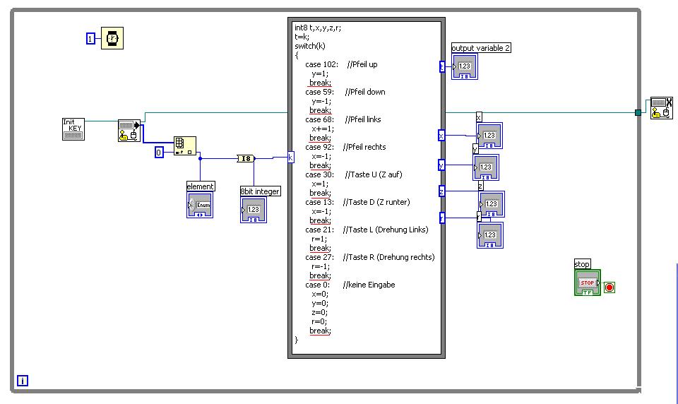

Ich arbeite an meiner Diplomarbeit und möchte einen Punkt in einem 3D Raum bewegen, plus in z-Richtung eine Drehung.
Nun fangen meine Probleme schon früh an, denn ich möchte wenn ich zum beispiel auf den Pfeil nach links drücke, dass eine 1 und wenn ich nach rechts drücke eine -1 herauskommt. auf den formula node kommt eine zahl, die sich aus der gedrückten Taste ergibt. Im formula node soll die Zahl mit einem switch in die richtige Richtung und mit dem richtigen vorzeichen herausgeben. Die Zahl wird richtig eingegeben, das habe ich getestet, jedoch kommt immer 0 heraus. Kann mir da jemand helfen.
Da ich die Tendenz kompliziert zu schreiben habe, hänge ich gleich meine Datei mit an.
Danke schon im vorraus.

Hallo joekuli,
Du hattest nur die "breaks" vergessen.
Gruß,
Marko

Switch im Formula Node
Natürlich.....
Vielen Herzlichen DankBig Grin
