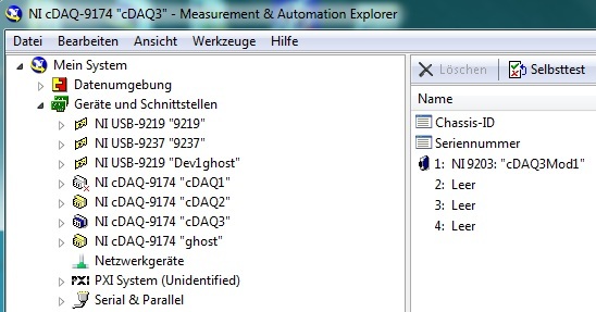

Hallo liebe Forenmitglieder,
bin Neuling in Sachen LabView.
Jetzt haben wir unsere Messkarten erhalten und nun habe ich eine Frage.
Die Messkarten bzw. Chassis werden im MAX in unterschiedlichen Symbolen angezeigt:
weiss, gelb und blau (siehe Anhang).
Gelb bedeutet, dass die Karte simuliert wird, das weiss ich.
Was bedeutet weiss und blau?
In LabView gibt es irgend eine Option, dass ein Hilfefenster aufpoppt, wenn man über etwas fährt, wie aktiviere ich das?
Vielen Dank

das Hilfefenster in Labview ist die Kontexthilfe - die aktiviert man über die Tastenkombination Strg+h oder über das Hilfe-Menü.
Bei den Farben kann ich dir leiden auch nicht weiterhelfen.

Gelb = Simuliert
Weiss = Nicht verfügbar
Blau = Verfügbar
