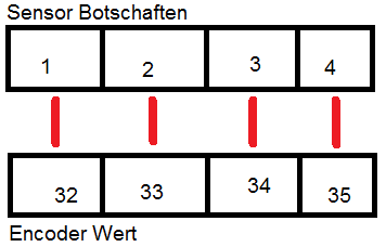

ich muss zwei Signale synchronisieren, bzw. genauer gesagt muss ich zu einem Sensor Signal die aktuelle Encoderposition zuordnen.
Das geht natürlich nicht immer, da das Encodersignal um ein Vielfaches schneller als das Sensor Signal ist.
Beide Signale müssen zusätzlich lückenlos aufgezeichnet werden, das würde ich mit 2 FIFOs umsetzten.
Nun ist die Frage wie kann ich das Sensor Signal am besten zum Encodersignal zuordnen und so verpacken das ich auf Hostebene,
jede Zuordnung zur Verfügung habe.
Ich habe dazu wieder an einen FIFO gedacht der über Interleaving gefüttert wird...?
Sonst noch wer eine Idee oder Ratschlag wie man diese Thematik mit der Zuordnung und der lückenlosen Erfassung erschlagen kann?
Vielen Dank schonmal für eure Hilfe.
