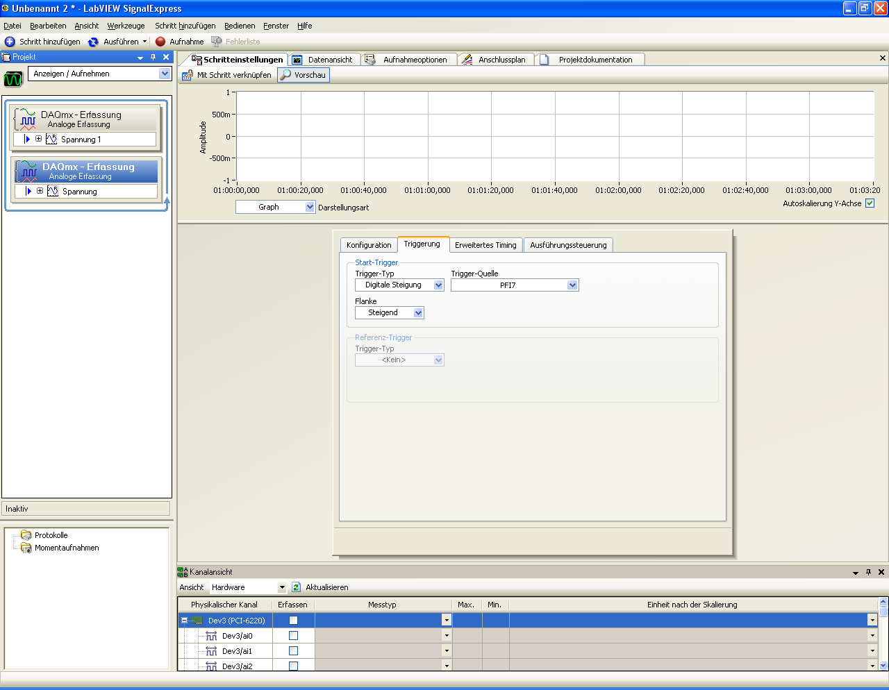

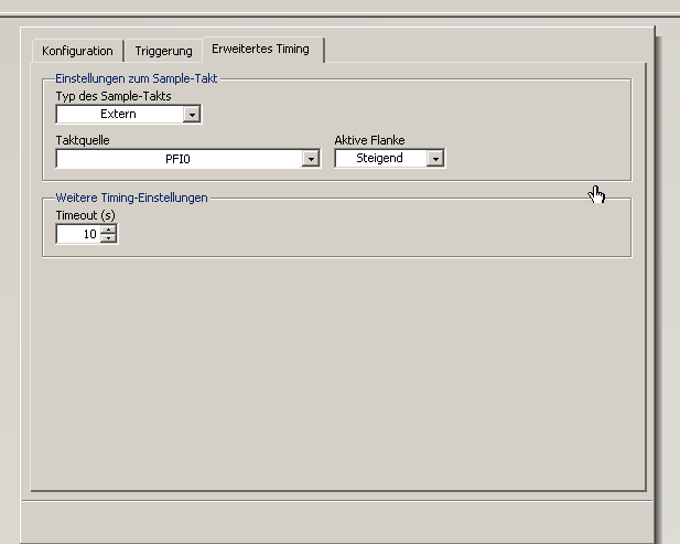

Hallo Martin,
Jens hat die theoretischen Möglichkeiten aufgezeigt, mein erster Eindruck ohne die Hardware zu kennen (jedoch im MAX simuliert),
sollte es mit SE machbar sein.
Schau Dir mal bei DAQmX-Erfassung-Schritteinstellungen-die Reiter Triggerung und erweitertes Timing an. (siehe Anhang)

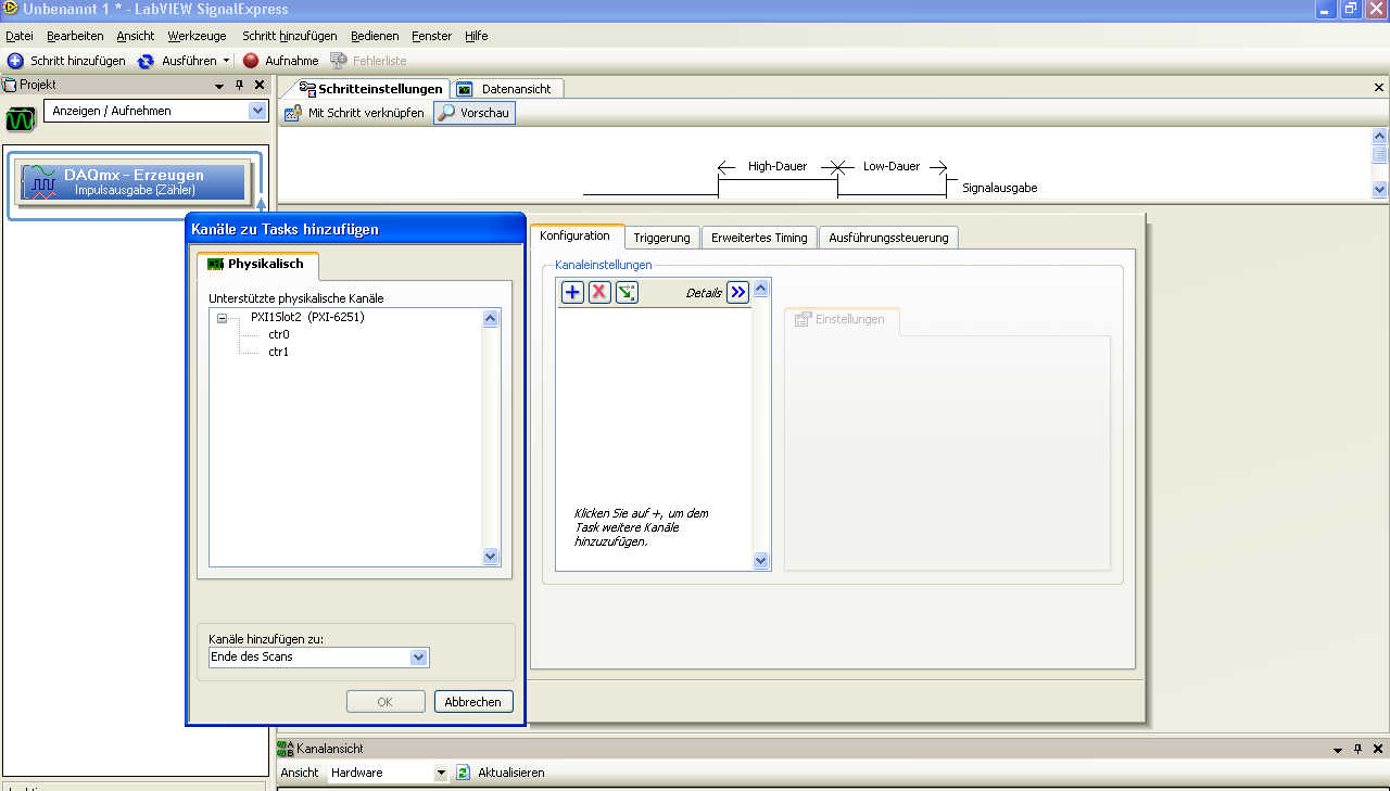

:hmm:das sieht ja so aus wie Tasks im MAX.
Erstelle doch mal ein Task "Zählergestützte Ausgabe -> Impulsausgabe". Somit kannst du eine kontinuierliche Impulsfolge an einen PFI ausgeben.
Und bei den Spannungstasks wählst du eine externe Taktquelle. Natürlich noch die entsprechenden Pins verbinden!

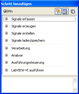

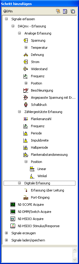

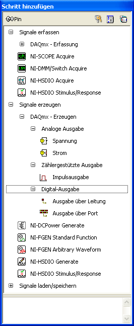

' schrieb::hmm:das sieht ja so aus wie Tasks im MAX.
Hallo Jens,
ja, bei SE hat man mittels "Schritt hinzufügen" die folgenden Möglichkeiten für die DAQmx-Erfassung/Erzeugung (siehe Screenshots im Anhang)

Hey Ralf,
vielen Dank für deine Hilfe - habe das jetzt soweit eingerichtet und es scheint auch gut zu funktionieren. Der Aufnahmebeginn beider Datalogger fällt auf den gleichen Zeitpunkt und die Anzahl der Samples ist auch identisch.
Nur ist mir noch eins unklar:
Bei einer Abtastrate von 200k funktioniert der Aufbau - bei 100k ebenfalls... aber wenn die Abtastrate auf 400k oder 500k erhöht wird funktioniert der gleiche Aufbau nicht mehr. Hast du eine Idee warum? Die USB-6251 sind ja eigentlich bis 1M nutzbar - liegt es an der PC-Datalogger-Verbindungsart (USB)?
