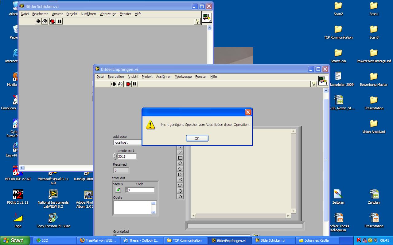

bei der Übertragung von in Strings formatierter Bilder erhalte ich immer wieder Fehlermeldungen.
Ich habe euch mal meine VIs geschickt dich ich geschrieben habe.
Sie müssen zum einen das VI "Bilder schicken" sowie "Bilder empfangen" öffnen.
Im VI "Bilder schicken" müsst ihr im unter VI "BufferPictures2" einen Order angeben in dem Bilder
die verschickt werden sollen vorhanden sind. Diese müssen dann 0.jpg, 1.jpg, 2.jpg...heißen!
Ich schicke euch einen solchen Ordner mit Bildern mit.
Über das Abbrüchkriterium der while Schleife geben Sie an wie viele Bilder Sie verschicken möchten.
Verschicke ich max 9 Bilder läuft die Übertragung problemlos. Ab 10 Bildern bekomme ich eine Fehlermeldung.
"Nicht genügend Speicher für die Operation" oder so.
Im VI "Bilder empfangen" einen Order angeben in dem die empfangen Bilder gespeichert werden sollen.
Startet zuerst das VI Bilder schicken.
Ich Hoffe ihr können mir weiterhelfen.

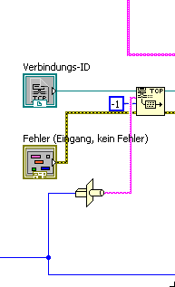

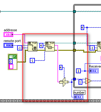

Probier mal, die Anzahl der Bilder auch als TypeCasted String zu übertragen & zu empfangen:

Hab' Dir hier ein Bsp.:
Sonstige .zip  TCP_Datei_uebertragen.zip (Größe: 115,93 KB / Downloads: 338)
Lv80_img
Du musst zuerst den Receiver und dann den Sender starten.

Vielen Dank für die Hilfe...funktioniert super!
