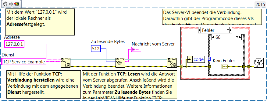

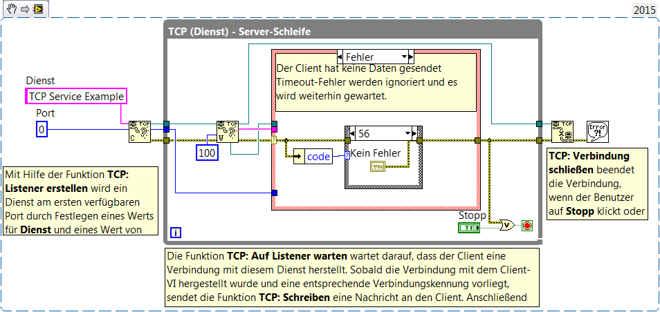

Wenn Du in LV Hilfe unter TCP: Verbindung herstellen suchst, werden dir zwei Beispiele angeboten.
Eines für Server und eines für Client.
Du hast dich für die Client Methode entschieden. Da ist die IP die Deines Rechners. Der ignorierte Fehler ist 66 nicht 56.
Schau dir mal die beiden Beispiele an.
