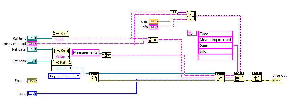

Hallo Leute,

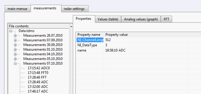

Hab ein Problem mit den Kanaleigenschaften. Ich habe jetzt schon - wie überall beschrieben - meine Channel Properties mit dem "TDMS Set Properties" VI vorgegeben.
Mit dem TDMS Viewer stelle ich meine Daten wieder dar. Leider werden meine Eigenschaften (scheinbar) nicht mitgespeichert.
Es werden leider nur die Standardeigenschaften - wie der Name, die Datenlänge und der Datentyp dargestellt.
Die Zusatzeigenschaften, die ich bestimmt habe, fehlen aber.
Warum? Woran scheiterts?
Ich bitte um Hilfe.
Danke, Georg

Hallo Georg,
hast du ein Signal markiert? Das sieht man in deinem Anhang nicht.
Klick doch mal Data.tdms oder Measurement... an.
Siehst du dann deine Einträge?
Christian

Hallo Christian.
Die Daten kann ich im Data.tdms lesen. Es ist eigentlich alles drinnen.
Ich kann mein Programm nicht hochladen, da es nur ein VI unter vielen ist.
Das VI wird aufgerufen und damit auch die Daten (data) übergeben. Desweiteren wird der Gruppenname mit "Measrurements" und dem aktuellen Datum gebildet
und der Kanalname mit der aktuellen Uhrzeit und dem Messverfahren.
Die Properties des Kanals will ich in diesem VI nur probeweise (wie im Anhang zu sehen) so ergänzen.
Leider funktionieren nur die EIgenschaften nicht.
Georg

TMDS Kanal Eigenschaften
Anhand der zwei Screenshots lässt sich nur sagen, dass "Eigenschaften festlegen" korrekt verwendet wird und du den TDMS-Viewer angepasst hast. Wahrscheinlich liegt der Fehler beim lesen, aber ohne VI-upload KA
Gruß Julius

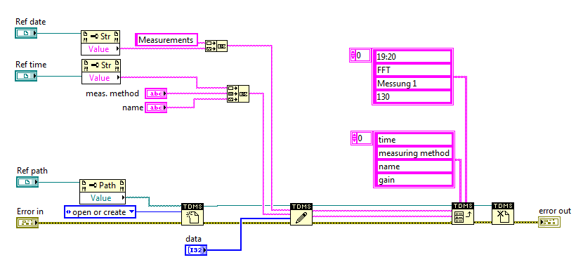

Ich habe nun mein VI etwas umgeändert - sprich, ich habe die Referenzen gegen Controlls getauscht, um das VI
eigenständig testen zu können. Und siehe da - hier funktionierts!
Liegt es also an den Refenzblöcken?
Und warum liegt es an denen?
Am "set properties" VI tritt der Error -2529 auf.
Was sagt mir dieser?
Georg
Ps.: Anbei mein umgeändertes VI zum Vergleich mit dem bereits online gestellten Screenshot.
(Version 2009)
Sonstige .vi  _bung_TDMS_props.vi (Größe: 15,26 KB / Downloads: 307)

Hallo
Endlich habe ich meinen Fehler gefunden.
Mit großen Kopfzerbrechen habe ich schlussendlich mein VI gleich aufgebaut wie macmarvin
und hatte bis auf das Array bilden mit Variants alles komplett gleich.
Der einzige Unterschied zum Schluss war, dass nicht der erste Eintrag des Arrays ein Variant war,
sondern erst ein späterer. Es funktionierte nicht und mir ist das schleierhaft.
Aber jetzt klappts endlich. Danke an alle Einträge.
Ein Screenshot meines VIs zum Abschluss.
Danke,
Georg
