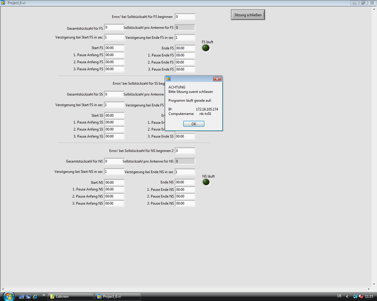

Hallo erstmal,
Ich hab ein kleines Programm geschrieben.
Das Ziel ist es nur die IP-Adresse und den Hostnamen in eine TXT Datei auszulesen und diese dann mit einem Warnungsfenster ausgeben.
Wie les ich nur die IP und den Host aus der TXT-Datei?
Wer kann mir helfen?

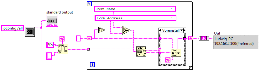

Anbei Beispiel, aber vielleicht ist das noch nicht das Gelbe vom Ei:
11.0 .vi  IP.vi (Größe: 13,07 KB / Downloads: 218)

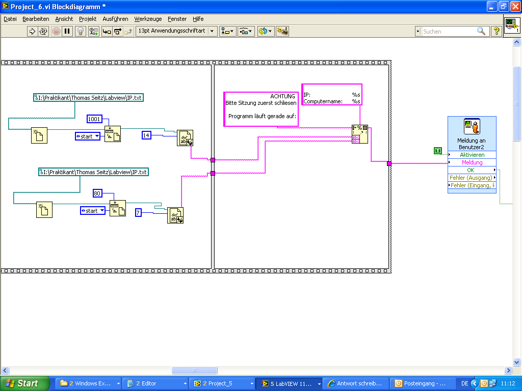

Vielen Dank für die Antwort, habs mittlerweile auch hinbekommen (siehe Bild).
Jetzt hab ich das ganze gerade gestetet und es funktioniert, aber jetzt soll das Programm auf verschiedenen Windowsversionen laufen. Auf XP läufts. Wenn ich in Vista allerdings den ipconfig befehl ausführ ist die IP und Host an anderer Stelle in der TXT-Datei.
Wie kann ich also in Labview die Windowsversion herausfinden, oder gehts auch anders?
Huh
Hab gerade nochmal deine Lösung angeschaut.
Hier funktionierts fast.
Allerdings heißts bei Vista IPv4-Adresse und bei XP IP_Adresse
