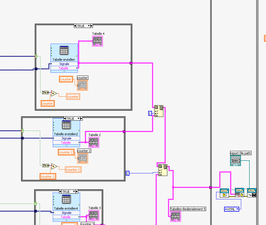

Hallo zusammen!
Ich bin neu im Forum und arbeite seit wenigen Wochen mit LabVIEW (in der Version 8.20).
Ich habe ein komplexes Programm geschrieben, was im Wesentlichen auch funktioniert. Der Feinschliff bereitet mir aber (noch) große Probleme :angry2:
Kurze Beschreibung:
Ich lese ein Sinus-Signal über eine DAQmx-Schnittstelle ein und analysiere es anschließend.
Werte, die von der Norm abweichen, werden in einer Tabelle gespeichert. Dazu dient mir eine Case-Struktur.
Nun mein PROBLEM:
Ich besitze 4 Case-Strukturen. Die dort erzeugten Tabellen möchte ich gerne in einer einzigen Tabelle zusammenführen, um einen ansehnlichen Messungs-Report auszugeben.
Zur Veranschaulichung habe ich den relevanten Ausschnitt des VI's angehängt.
Kann mir jemand einen Tipp geben oder weiterhelfen!?
Danke schonmal im Voraus für eure Hilfe!

25.04.2007, 14:56
Tabellen
Das ist echt krass..... O
Guck' mal hier im Forum nach State Machine und mach' mal bei "Tools"->"Options"->"Block Diagram" das Häkchen bei "Place front panel terminals as icons" raus!!!
Außerdem könntest Du so manches in SubVIs packen.......
Bitte nicht persönlich nehmen. Das ist konstruktive Kritik. Wink
Nichtsdestotrotz habe ich Dir ein Beispiel gemacht, wie Du Tabellen verbinden kannst. Schau' mal, ob Du es so gemeint hast. Ich weiß nämlich nicht, wie Deine Werte vorliegen und wie Du sie zusammenfassen möchtest.

26.04.2007, 08:35

Tabellen
Moin.
Danke erstmal!
Mit den SubVI's stimmt, aber ich wollte erstmal alles in einem VI haben. Bin für jede Art von Kritik dankbar!
Außerdem bin ich ja neu im Geschäft Dry
Deine Lösung hilft mir nicht wirklich weiter. Mein Problem ist die Tabellenerzeugung aus Case-Strukturen heraus.
Um das Problem zu veranschaulichen, hab ich ein Beispiel-VI mit angehängt. "Tabelle 3" tut nicht was sie soll! Ich entdecke aber keinen logischen Fehler - du vielleicht?
Ich check die Ausgabe der Tabelle 3 einfach nicht.
Zudem möchte ich die Teiltabellen in verschiedenen Spalten dargestellt haben und nicht untereinander.
Sinn und Zweck der Aktion soll ein vernünftiger Report (zusammengefasste Tabelle der 4 einzelnen Tabellen) in HTML sein.
Sonstige .vi  problem.vi (Größe: 145,8 KB / Downloads: 237)
26.04.2007, 09:04
Tabellen
Schau' Dir mal das Bsp. an, ob es Dir weiterhilft....
PS: Weiterer positiver (!) Kritikpunkt: Lass die Express-VIs weg. Schau' Dir mal die unterschiedlichen Dateigrößen an (Dein und mein Bsp.).

26.04.2007, 12:33 (Dieser Beitrag wurde zuletzt bearbeitet: 26.04.2007 12:39 von kaloy.)
kaloy Offline
Beiträge: 37
Registriert seit: Mar 2007
8.2
84130
Tabellen
Alle Express-VI's beseitigt.Smile
Dafür hab ich ein neues Problem:
Die FALSE-Cases sollen nicht ausgedruckt werden. Das funktioniert auch, wirft aber ein Problem auf: Die Gesamt-Tabelle nimmt nur so viele Werte auf, wie die 1. Tabelle (= 1. Spalte der Gesamt-Tabelle) Werte hat.
Ich hätte ja eine Idee: die erste Spalte permanent mit dem Datum zu belegen, jedoch könnten so Zeilen entstehen, die nur das Datum enthalten. Also quasi eine Leerzeile. Gibt es eine Möglichkeit diese zu löschen?
Und auch diesmal das VI im Anhang...
Danke schonmal im Voraus.
Sonstige .vi  problem3.vi (Größe: 57,27 KB / Downloads: 228)
