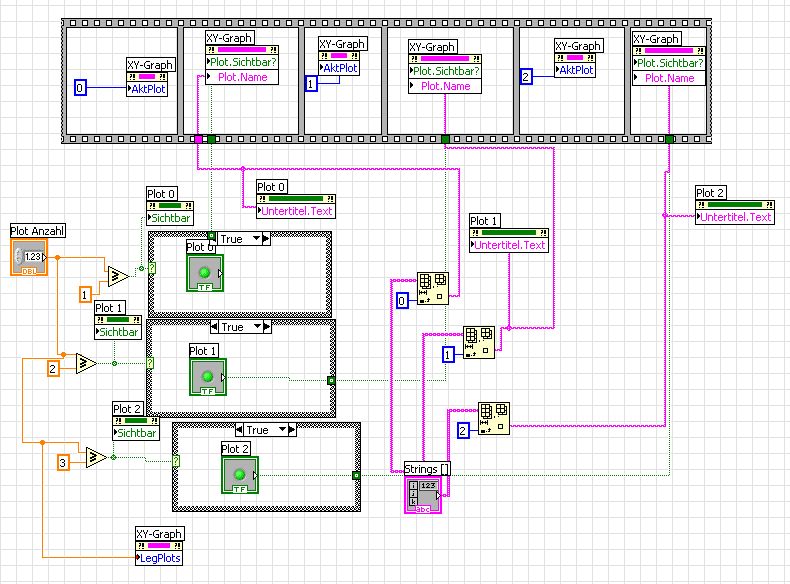

Hallo erstmal,
Ich bin absoluter LabVIEW Neuling, kenne das Programm seit einer Woche. Ich habe vorher nie wirklich mit einer graphischen Programmier"sprache" gearbeitet und schöpfe mein Vorwissen fasst nur aus Delphi und einem kurzen Lehrgang über Chipprogrammierung.
Ich arbeite gerade an dem SubVI für eine Datenerfassung, und zwar an dem XY Graphen, seiner Bearbeitung und der Ausgabe der Messdaten.
Hier tuen sich bei mir 3 größere Probleme auf (unter sicher einigen Unschönheiten meines Programms)
1.Die Daten die zum Graphen führen sind Arrays aus Cluster mit jeweils 2 Arrays, welche die Zufallszahlen enthalten. Die Ausgabe in der Tabelle kann mit den Clustern nichts anfangen und ich muss schon vorher anzapfen um ein Array zu erstellen und in die Tabelle einzulesen. Desweiteren ist die Tabelle dadurch unschön. deaktiviere ich eine Messung schickt der mir Nullen auf meine Tabelle, durch transponieren des 2D Arrays ist die Darstellung zwar besser in Spalten angeordnet, aber ich würde gerne aussuchen welche Plots ausgegeben werden sollen!
2.Es soll später möglich sein anzugeben wieviele Messungen vorgenommen werden sollen, von welchen Geräten und natürlich wie oft udn an welchen Stellen etc. Nur zum testen des Graphen habe ich erstmal diese 3 Plots aus Zufallszahlen eingelesen. Später sollen das auch sicher mal über 10 Messungen werden. Wie realisiere ich das am besten?
3. Ich möchte die einzelnen Plots durch Knopfdurck jeweils sichtbar und unsichtbar machen können. Mein Aufbau im Bild läuft wunderbar, aber ist mir dann für 10 oder mehr Plots einfach zu groß! Geht das irgendwie einfacher? das Problem ist eben das es immer nur einen aktiven Plot gibt den ich bearbeiten kann und deswegen benötige ich die sequenz oder?
Vielen Dank für eure Hilfe! Und entschuldigt meine Laienhafte Ausführung!
