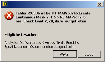

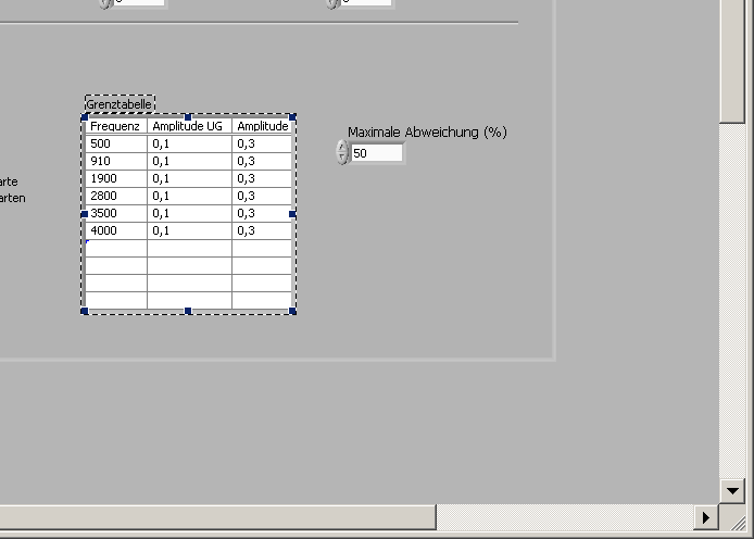

:)kennt jemand diese Fehlermeldung, oder weis jemand wie man sie beheben kann.
und zwar kommt Sie wenn man in ein leeres Feld in der Spalte Frequenz (Grenztabelle) mit der Maus nur hineinklickt.
Ich nehme an bei einem klick wird das leere feld initialisiert und eine Null hineingeschrieben.
Somit sind die Werte nicht mehr aufsteigend und es kommt die Fehlermeldung.
(Fehlermeldung und Tabelle als Anhang )
Danke für einen evtl. Tipp.

' schrieb:oder weis jemand wie man sie beheben kann.
... indem du dein Programm richtig machst?Wink

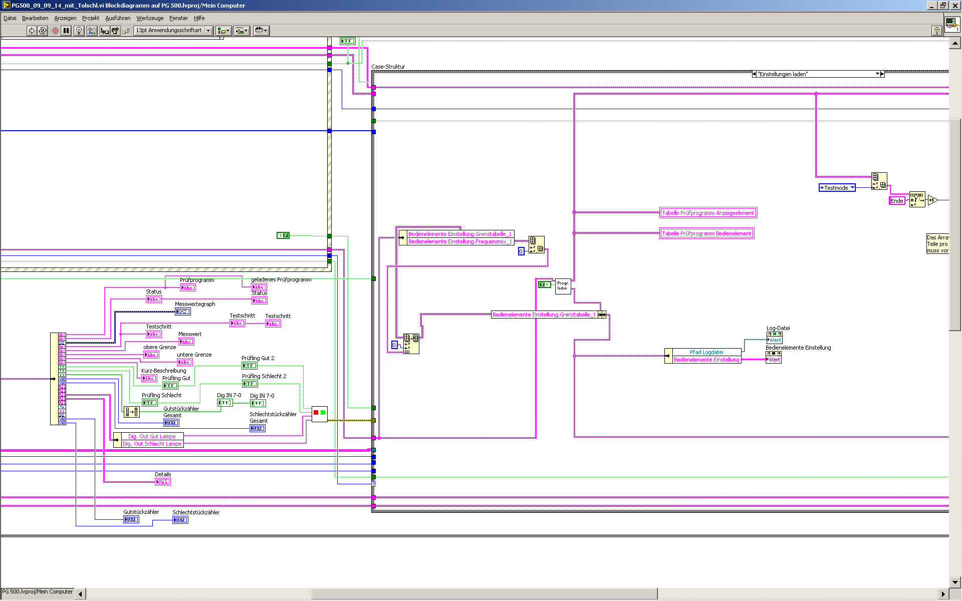

Ich gehe mal davon aus, die Tabelle ist online in den Datenfluss eingebunden. Das ist schlecht während einer Änderung. Zeig mal den Sourcecode. Zumindest den Teil mit dem Bedienelement und dem SubVI, das die Fehlermeldung produziert.
Zitat:Ich nehme an bei einem klick wird das leere feld initialisiert und eine Null hineingeschrieben. Somit sind die Werte nicht mehr aufsteigend und es kommt die Fehlermeldung.
So sehe ich das auch.

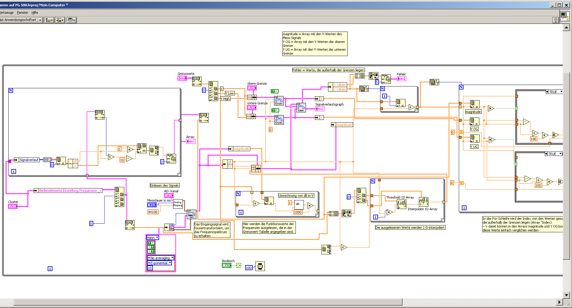

habe mal einen Teil des Soucecodes ausgeschnitten.
