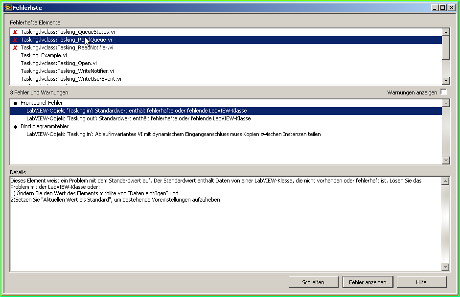

Ja. Ich habs entpackt nach User.? geschoben - und hab mit dem Muster-MainVI unter LV-8.5 diesen Fehler bekommen. Siehe Bild.

Sollte jetzt funken, bitte ausprobieren. Übrigens die Vorversion lief unter 8.6, nur unter 8.5 nicht.

' schrieb:Sollte jetzt funken, bitte ausprobieren.
Ja, geht jetzt.
