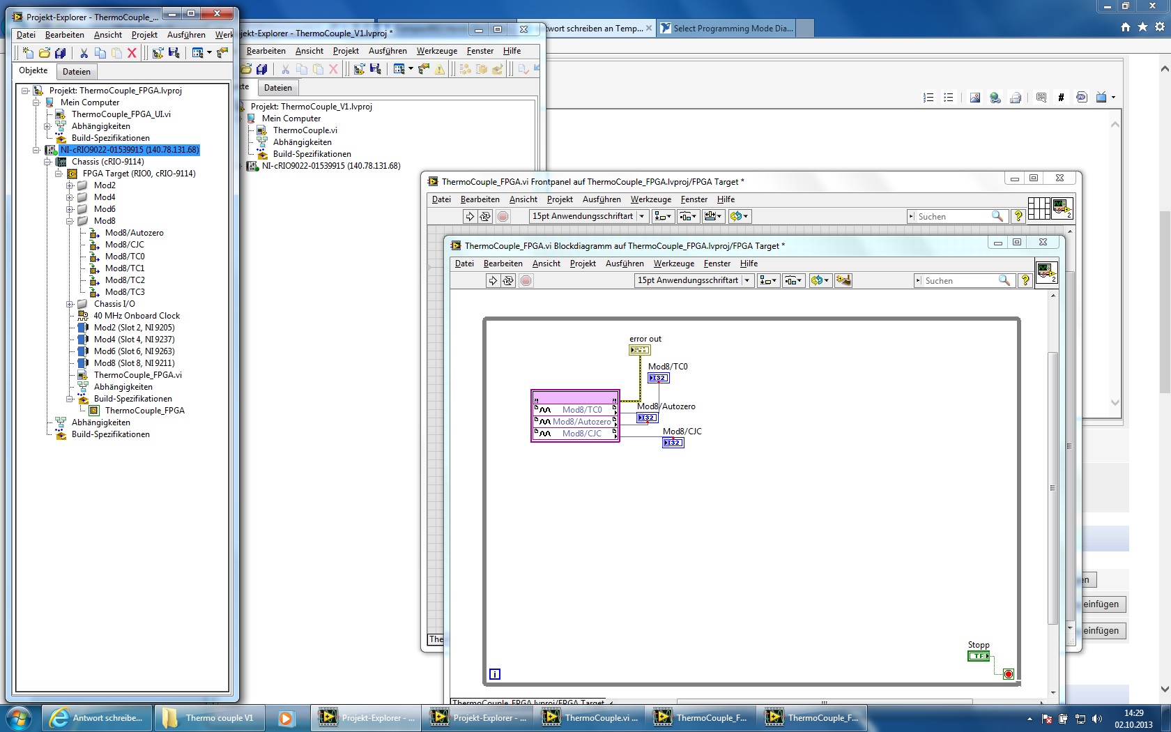

Ich möchte gern mithilfe eines cRio und eines NI 9211-Moduls die Temperatur über ein Thermoelement (Typ T) auslesen!
Ich habe hierzu eine Anleitung gefunden, welcher ich genau gefolgt bin: http://www.ni.com/white-paper/3111/en/
Das Problem ist nun, dass ich für die Temperatur, CJC und AutoZero jeweils keinen Wert (bzw. nur 0) bekomme! Wie gesagt, ich bin der obigen Anleitung genau gefolgt (muss jedoch dazu sagen, dass ich mit FPGA noch keinerlei Erfahrung habe), wo könnte das Problem liegen?
Ich habe auch eine "normale" Vi auf meinem PC erstellt, wo ich einfach den entsprechenden Kanal des NI 9211-Moduls mit einem Textfeld verbunden habe: Hier funktioniert das auslesen der Temperatur, bzw. erhalte ich einen realistischen Wert! Mit dem FPGA-Vi bekomme ich jedoch keinen Wert raus (ich möchte aber gerne dieses verwenden, da ich da auch auf AutoZero zugreifen kann)!

02.10.2013, 13:32
Leo1 Offline
Beiträge: 30
Registriert seit: Feb 2011
RE: Temperatur auslesen- NI 9211 + cRio
ok, hier noch meine beiden Vi's, welche ich entwickelt habe:
TC_FPGA ist das Vi, welches auf dem FPGA-Device läuft
TC_FPGA_UI ist das UserInterface (läuft direkt am PC)
Villeicht lässt sich jetzt das Problem finden
11.0 .vi  ThermoCouple_FPGA.vi (Größe: 16,67 KB / Downloads: 344)
11.0 .vi  ThermoCouple_FPGA_UI.vi (Größe: 152,88 KB / Downloads: 337)

Hallo Leo,
wie wird das FPGA-VI (Bitfile) aufgerufen?
- Ist die korrekte Resource angegeben?
- Ist das korrekte Bitfile/VI im FPGAOpen angegeben?
- Probiere doch mal, im FPGAOpen direkt das Bitfile auszuwählen und zu starten...
- Gibt es Fehlermeldungen beim FPGAOpen?
- Ist die Stopp-Bedingung im FPGA.vi korrekt? Warum wird hier ein Button verwendet anstatt einer Konstanten?
Hallo Leo
Die Fragen von Gerd sind alle interessant... also schaus dir mal an.
(07.10.2013 08:15 )GerdW schrieb:  Hallo Leo,
Was mir spontan noch einfallt...
Wie wird das FPGA VI gestartet/ausgeführt? Ist in "FPGA Open VI Reference" die Konfiguration "Run the FPGA VI" aktiviert?
