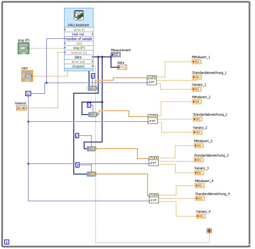

Ich bin ein absoluter Neuling bei der LabVIEWprogrammierung, und jetzt habe ich eine Aufgabe bekommen, dass ich mit einer NI 9211 DAQ-Karte vier verschiedene Temperature in Funktion der Zeit messen muss, die Werte sollen auf einer Slope oder auf einem Diagramm angezeigt werden, und am Schluss müssen die gemessene Werte auch noch in einer Textdatei expotiert und speichert werden. Ich habe die Karte irgendwie geschafft auf LabVIEW zu installieren, aber der Rest habe ich wirklich Mühe gehabt zu bauen. Weil ich vorher noch nicht LabVIEW gearbeitet habe. Kann jemand mir helfen, ich werden sehr dankbar sein.

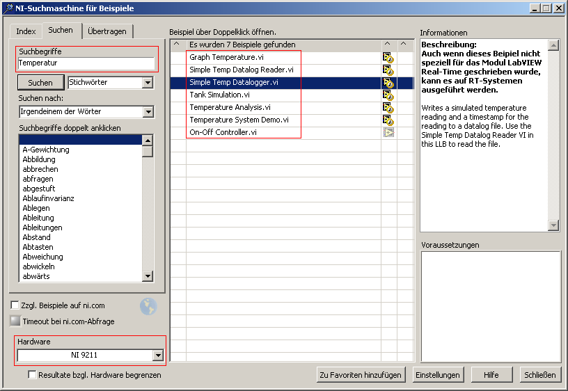

Temperaturauswertung Hilfe!
Menü ->Hilfe >>Beispiele suchen...
viel Erfolg

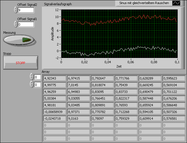

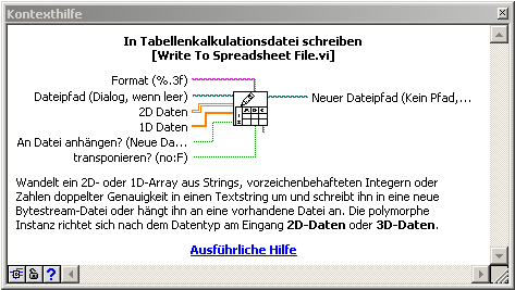

Hallo Zusammen,
Danke viel Mals für die Hilfe, in der Zwischenzeit habe ich die Messung geschafft, jetzt kommt noch das schwierigste Teil, nämlich speichern, wie kann ich die Daten alle in einer Ecxel-Datei speichern? Ich habe fast zwei Tage studiert, aber das Resultat war nicht so erfreudliche, könnt ihr mir noch ein Mal helfen? Ich bin euch sehr sehr dankbar!
Hallo Pimpel,
in den meisten Fällen ist es einfacher eine Tabellenstruktur zu schreiben, die mit Excel automatisch sinnvoll geöffnet wird:
viel Erfolg
Wie gesagt ich bin noch ein absoluter Anfänger, könntest du noch ein bisschen konkreter erklären, und kann ich in einer Excel-Datei verwenden? Danke für die Antwort!

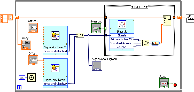

Nachschlag:
Lv85_img
Sonstige .vi  Pimpel_Temperaturerfassung_lv85.vi (Größe: 235,06 KB / Downloads: 318)
viel Spaß
