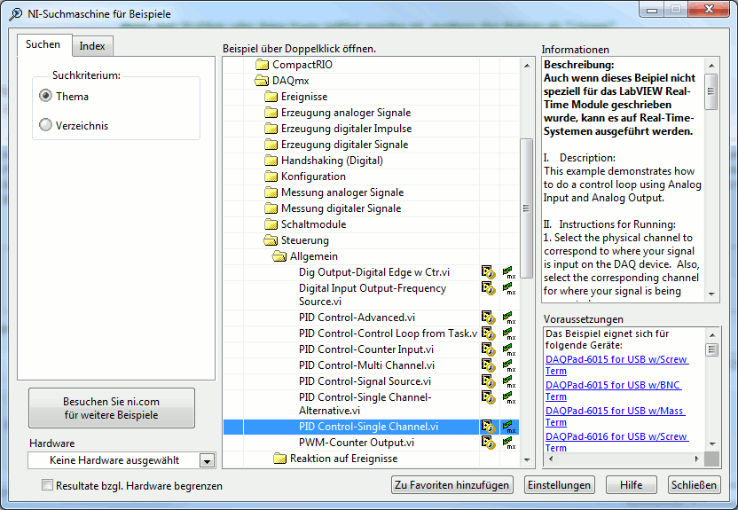

schau dir mal dieses Beispiel-VI an:
(Ich hoffe, das gibt es schon bei LV8.5...)
26.11.2013, 16:31
RE: Temperaturregelung mit PID Regler

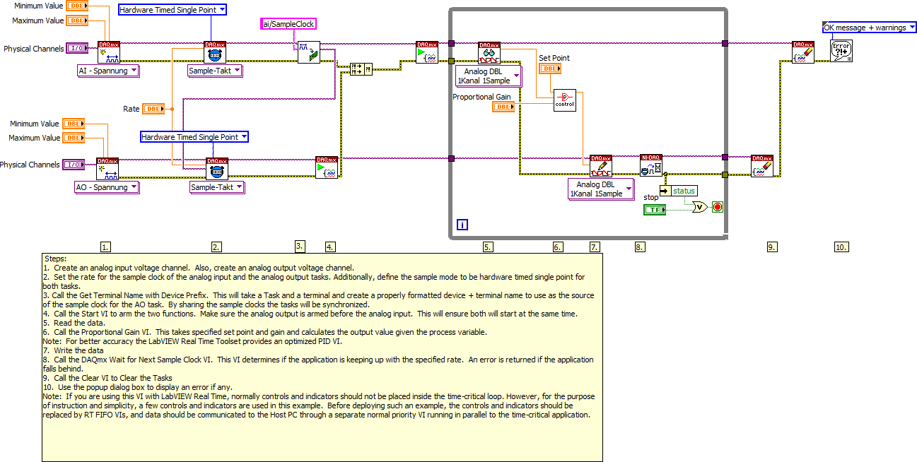

(26.11.2013 15:37 )GerdW schrieb:  schau dir mal dieses Beispiel-VI an:
In LV8.5 schon, aber diese Beispiele hat man nur nach Installation des Zusatzpaketes PID und Fuzzi. Für so eine langsame Sache wie diese Temperaturregelung dürfte aber der Kauf nicht lohnend sein.
26.11.2013, 16:35 (Dieser Beitrag wurde zuletzt bearbeitet: 26.11.2013 16:37 von GerdW.)
Beiträge: 17.528
Hallo Lucki,
ok, dann als Bild im Anhang.
Der gezeigte Regler-Baustein ist nur ein simpelster P-Regler (e*Kp) und sollte durch den schon gefundenen SimplePID ersetzt werden. Für den Anfang muss man auch nicht "Hardware-timed..." nutzen, sondern kann mit "on demand" arbeiten...

So wie ich das in dem Screenshot sehe, entspricht es glaube ich nicht der Lösung meines Problems. Meine Regelung soll wie folgt aufgebaut sein. Ich gebe eine gewünschte Temperatur an. Anhand dieser Temperatur muss über einen elektrischen Aufbau eine gewisse Spannung an zwei Heizpatronen ausgegeben werden, die dann einen Metallkörper aufheizen. Die sich am Heizkörper einstellende Temperatur wird dann über einen Thermosensor gemessen und soll der gewünschten (eingestellten) Temperatur entsprechen.
Somit besteht mein Problem darin, dass sich die eine Temperatur an eine zweite anpasst, dass ganze aber über die Spannung ablaufen soll.
In dem Programm aus dem Screenshot wird, wenn ich es richtig verstehe, lediglich die eingestellte Temperatur (Set Point) mit dem Proportional Gain verglichen. Woher weiß also die Regelung, ob sie bspw. die Temperatur nach oben oder unten korrigieren muss?

Hallo Frischi,
hast du dir die Wikipedia-Artikel durchgelesen? Dann kennst du ja die Begriffe Sollwert/Führungsgröße, Messwert/Regelgröße und Stellwert.
Im Beispiel oben siehst du sowohl den Sollwert (engl. Setpoint) als auch den Messwert. Beide Größen gehen in einen Regelalgorithmus, der wiederum eine Stellgröße ausgibt. Ganz klassisches Konzept wie aus dem Lehrbuch...
Was brauchst du noch? Wie schon gesagt: den P-Regler im Bild durch deinen PID ersetzen und passende Regelparameter einstellen...
Zitat:lediglich die eingestellte Temperatur (Set Point) mit dem Proportional Gain verglichen. Woher weiß also die Regelung, ob sie bspw. die Temperatur nach oben oder unten korrigieren muss?
??? Da wird ein Vergleich getätigt und du wunderst dich, auf welcher Grundlage der Regelalgorithmus entscheidet?
