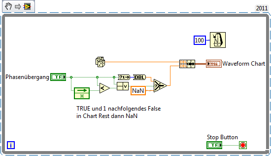

ich bin vor kurzem hier neu im Forum gelandet, viele Fragen konnte ich durch mitlesen klären. Das war schon sehr hilfreich, jetzt muss ich selber aber mal etwas fragen, da ich diesbezüglich leider nichts gefunden habe.
Und zwar ich möchte mit LV einen Prozess visualisieren und aufzeichnen. Der Prozess gliedert sich in verschiedene Phasen. Über die einzelnen Phasen hinweg messe ich kontinuierlich die selben Größen.
Ist es möglich den Beginn einer neuen Phase irgendwie in dem Verlaufsdiagramm sichtbar zu machen?
Etwa eine senkrechte gestrichelte Linie mit Bezeichnung der Phase?
Für die spätere Auswertung der Daten wäre dies sehr Hilfreich.
Vielen Dank schonmal für eure Bemühungen.

So was kann man schon machen, z.B. mit Cursors, Extra-Plots,.... Kommt darauf an, wie Du Deine Daten vorliegen hast und darstellen willst.

Wenn ein Phasenübergang stattfindet, könnte ich diesen als T/F Konstante LV zur Verfügung stellen.
Die gemessen Daten sind vom Datentyp Double.
Die erfassten Daten speicher ich ein einer Exceldatei, da bräuchte ich die Phasenkennzeichnung zwischen den Messwerten zwischen welchen dieser Übergang liegt.
In dem Verlaufsdiagramm sollte der Phasenübergang irgendwie visualisiert werden, zb mit der senkrechten Linie oder angabe des Zeitpunktes.

Beim Waveform-Chart schwierig, Cursor & Annotations gibt es da nicht.
Da musst du auf einen anderen Graphen umsteigen.

Richtig ordentlich wird es mit Graphen und Cursorn oder Annotations. Dann musst du dich um die Datenhaltung aber selber kümmern.
Eine weitere einfache Variante ist den Phasenübergang als weiteren Plot in deinen Chart zu schreiben und hierbei bei Auftreten einen hohen und einen niedrigen Wert reinzuschreiben und sonst nur NaN. Das sieht dann wie eine vertikale Linie aus. Hat gegenüber Cursorn in der Darstellung einige Nachteile ist aber ungemein einfacher zu realisieren.

ich habe es jetzt ersteinmal so gelöst wie Holy es geschrieben hat.
Allerdings habe ich keine senkrechte Linie hinbekommen sondern habe jetzt einen Plot der entweder 1 oder ansonsten NaN ist, bei dem Wert eins lasse ich den Plot füllen bis null somit wird mir die Phase angezeigt und in excel kann ich mir das ebenfalls so auswerten lassen.
