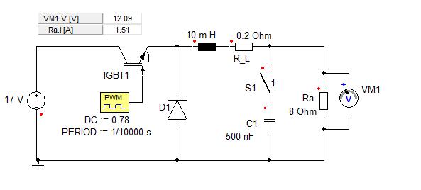

ich möchte gerne einen Tiefsetzsteller bauen. Dafür steht mir zum einen ein Labornetzteil und USB 6009 zur Verfügung. Mit dem USB 6009 möchte ich das Ventil (den Transistor) ansteuern. Dabei gibt es noch einige Unklarheiten bzw. Probleme:
Ist dies mit den Analogausgang von USB 6009 möglich?
Welchen Tranisitor, welche Spule und welchen Kondensator muss ich bestellen und wo (Conrad?)?
Wie muss ich den USB 6009-Ausgang verschalten?
Wie bau ich die Pulsweitenmodulation in LabView auf?
Am Ausgang des Tiefsetzstellers möchte ich eine Glühbirne anschließen (P= 20W, Ua=12V, R=8Ohm).
Die Schaltfreequenz habe ich erstmal mit 10kHz festgelegt.
Eingangsspannung Ue=17V
Tastverhältnis v=0,78
Ich hab das ganze auch mal im Simplorer simuliert, den Aufbau findet ihr im Anhang.

Ich fasse mal zusammen:
Hardware USB-6009.
Gewünschtes Ausgangssignal: Ein PWM-Signal, f=10kHz, Tastverhältnis 0,78.
Jetzt die schlechte Meldung:
Das kannst du mit einer 6009 knicken, geht niemals!
Schau dir mal die Specs der Karte an:
AO: Update-Rate 150 Samples/s, softwaregetaktet!
DO: Ausgabe ebenfalls nur mit Software-Takt, somit ist bei theoretisch 1 kHz Schluß, und selbst diesen Takt kriegst du unter Windows nicht hin.
Schaff dir gescheite Hardware an, mind. M-Serie, z.B. 6221 o.ä., damit kannst du ein PWM-Signal mit einem Counter erzeugen.

Da ich erstmal nur eine Glühlampe betreiben möchte, ist die Stromwelligkeit und Spannungswelligkeit eher nicht so wichtig, also könnte ich auch noch mit 500Hz also 500Sample/s brauchbare Werte erreichen. Dabei würde ich die Induktivität auf 100mH erhöhen und den Kondenstor mit 5000nF= 5µF auslegen. Wäre es unter diesen Umständen, dies mit der USB 6009 zu realissieren (AO).
Da ich mich erst mit kleinen Schaltungen beschäftigen will, könntest du mir vielleicht einen Tipp geben, für welche Schaltung die USB 6009 geeignet ist?

Ah sry, ich hab mich vertan. Wie du ja geschrieben hast kann man es ja ggf. über den Digital-Ausgang laufen lassen, also D0Wink
*Entschuldigung*. Wäre es denn dann möglich?
