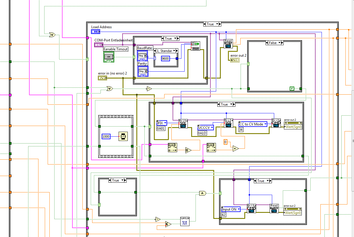

Hallo Liebe LV-er,
Ich habe seit einige Tage ein Problem mit dem "Timeout Error": 6101 mit VISA SERIAL (Auf dem Bild mit Grünem Pfeil). Nach Auftreten des Fehlers geht alles aus. Wie kann ich dies am besten behoben?
Anhang gibt
Danke.

RE: TimeOut error 6101
Ich vermute eher, dass der Fehler aus dem wahrscheinlich aus der NI-Modbus-Lib abgewandelten READ-VI kommt: http://digital.ni.com/public.nsf/allkb/6...D700349D99
Außer das VISA Config. Serial Port (zumindest ist es dieses VI laut Icon) wurde ebenfalls abgewandelt, aber im Normalfall setzt diese VI nur Parameter für die serielle Schnittstelle.

Hallo patriote00,
die COM Port Entladeeinheit Leitung geht gleichzeitig auf Config. Serial Port und im Bild unten Write CMD.
Würde ich nicht machen. Ist eine Serielle Schnittstelle die kann nur ein Befehl nach dem anderen ausführen. Wer zuerst kommt kannst Du da nicht sagen. Vermutlich ist die andere VI schneller an der Schnittstelle und blockiert diese.

@Freddy: Gut erkannt, das muss man im dem Chaos von Drähten erst einmal erkennen. Top2
@Patriot: THINK Dataflow, und von links nach rechts programmieren, nicht von oben nach unten. Wink

Ich habe noch etwas gemacht und leider bekomme ich immer das gleich Problem.
Gibt es andere Methode für VISA Config. Serial Port?
Ich habe ein Teil des Programms angehängt.

Nochmals, der Fehler kommt ziemlich sicher nicht aus VISA Conf. Ser. Port.
Und speichere dein VI doch bitte für eine frühere LabVIEW-Version (Save -> for previous version), der Durchsatz mit lv15_img ist noch relativ niedrig.

Für Modbus solltest du ohne aktivierten Termination Char arbeiten. Da du an diesem Eingang beim Port-Configure nichts angeschlossen hast, ist der Wert TRUE.
Außerdem empfehle ich Debugging im Highlight-Modus, wo tritt wirklich zuerst ein Fehler auf.
(1x Ctrl+U kann auch nicht schaden)

Lies mal die Info von NI.
Freddy
