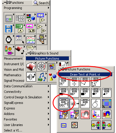

Falls du deine Bilder im Picture-Format von LV vorliegen hast, hier gibt es ein High-Level-VI, um Text in das Bild zu setzen:
Falls du mit dem VISION-Paket von NI arbeiten solltest, ich wette, auch dort gibt es ein entsprechendes VI.
