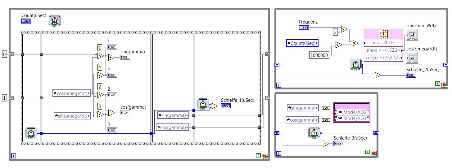

Ich habe ein paar Probleme mit einem VI das auf dem FPGA des CompactRIO läuft...

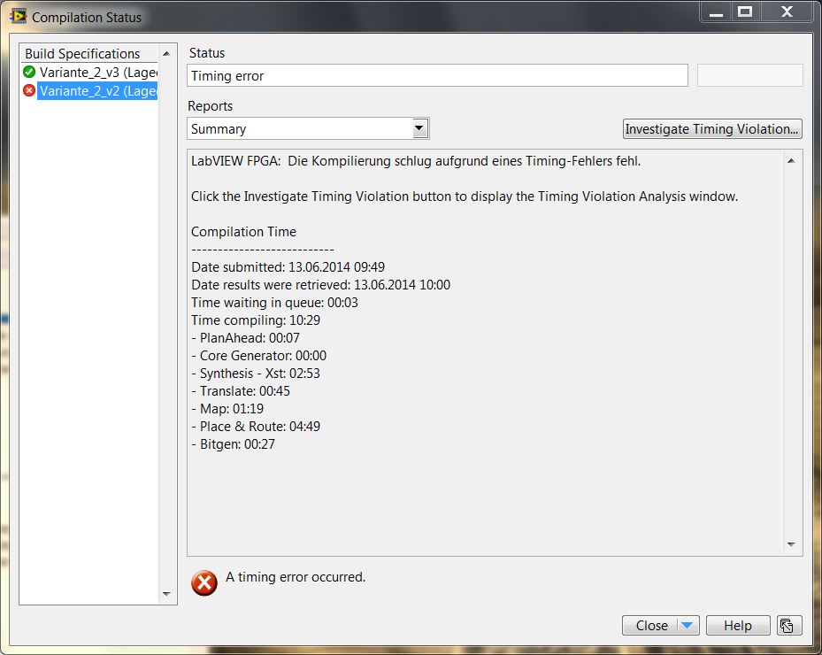

Das VI im Anhang funktioniert momentan. Wenn ich jedoch beispielsweise nur die Variable "Frequenz" in der While-Schleife rechts oben durch das Element "Nach Festkomma" in den Datentyp Fixedpoint umwandeln möchte kommt es beim kompilieren zu einem Fehler (Timing Error). Wenn ich dann auf den "Investigate Timing Violation" Button drücke um mir anzeigen zu lassen wo der Fehler auftritt wird eine Multiplikationsstelle in der ersten While-Schleife (die große) angezeigt....
Des weitern habe ich in jeder While-Schleife mal einen Timer eingebaut um die zu überprüfen wie lange die Berechnungen in den jeweiligen Schleifen brauchen. Dabei ist rausgekommen, dass die erste Schleife weniger als eine µSekunde braucht, die 2. Schleife ca. 1 µSekunde und die 3. Schleife (die mit den Analogausgaben) ca. 5µSekunden.
Deshalb verstehe ich nicht warum in der Schleife, die die wenigste Zeit in Anspruch nimmt ein Timing-Fehler angezeigt wird. Wobei die Änderung, die diesen Timing-Fehler auslöst in einer anderen Schleife vorgenommen wurde....HuhHuh

Dann das hier, was soll das, Draht weiterführen und gut ist?
Zum Austausch von Daten zwischen mehreren Loops im FPGA werden globale Variablen empfohlen und nicht Elemente auf dem FP inkl. lokaler Variablen.
Den Loop-Timer verwendest du auch nicht wie empfohlen (häufiger Fehler). Der sollte in den ersten Schritt einer Flat-Sequence.

Die beiden VI´s unterscheiden sich lediglich dadurch, dass zwei lokale Variablen entfernt wurden und die Verbindung direkt zum Schieberegister durchgezogen wurde (wie es im 2. Post empfohlen wurde). Diese Version geht nicht es kommt ein Timing-Error. Die andere Version funktioniert.

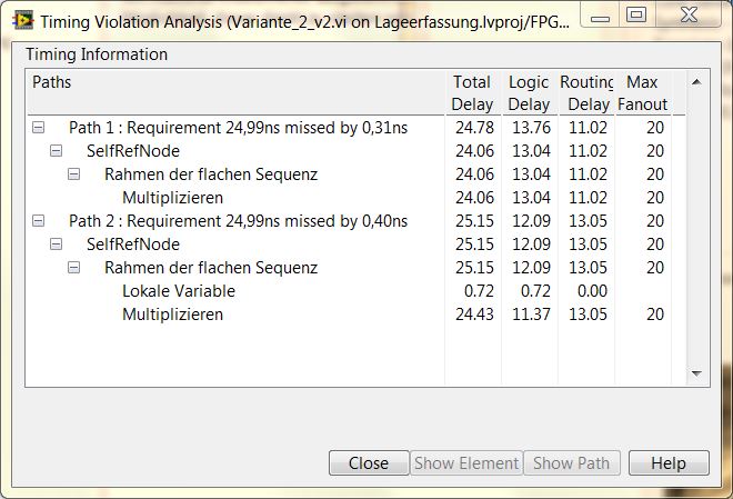

Des weitern habe ich mal ein Screenshot vom "Investigate Timing Violation" gemacht:

ich würde das komplett anders aufbauen:
1. die AOs bekommen ihre Daten von einem DMA-FIFO, der über einen Interrupt mit dem RT-VI synchronisiert ist
2. die Erzeugung der Waveforms wird auf dem RT-Device gerechnet und anschließend in den DMA-FIFO geschoben
Multilpikationen und Divisionen auf dem FPGA sind eher ungünstig, weil diese Operationen mehrere Clock-Cycles brauchen. Bei deinem Timing-Problem kommt vermutlich alles zusammen: du hast u.A. eine Multiplikation mit Saturation im Pfad und dann noch Zugriffe auf lokale Variablen - vermutlich mit Arbitration, das kostet alles Tics und irgendwann kommt halt das Loop-Timing nicht mehr hinterher ...

Ich habe gestern mal versucht, deine Bsp-VIs zu kompilieren. Auch ich bekomme Timing-Violations, und wenn man sich dann schrittweise durch die Fehlermeldungen durchklickt kommt man auch auf die Ursache: Das sind die "normalen" LabVIEW-Multiplikationen deiner Fixed-Point-Daten in der mittleren Schleife. Der Compiler muss diese Multiplikation inkl. Zwischenspeicherung der Aus- und Eingänge innerhalb eines Ticks erledigen, schafft das aber nicht.
Du könntest jetzt folgendes versuchen:
- Verwendung der High-Troughput Multiplikation
- Pipelining vor und nach den Multiplikationen, um dem Compiler die Möglichkeit zu geben, zusätzlich Register zur Speicherung in der Nähe der Multiplizierer anzulegen.
- Die Fixed-Point-Datenlängen abändern.
Wenn du mit den Berechnungen im FPGA bleiben willst, dann Schleife 1 & 2 zusammenlegen. Die sind aktuell nicht synchronisiert, dein per lokaler Variable weitergegebener Sinus und Cosinus passen vom Zeitablauf nicht zu Schleife 2.
