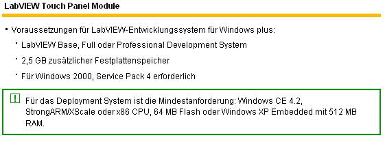

Touch Panel Modul für Windows CE 3.0
weiss jemand, ob es irgend eine Möglichkeit gibt, Applicationen zu erstellen, die unter Windows CE 3.0 laufen? Mit dem Touch Panel Modul für LV 8.6 ist die Mindestvorraussetzung für die Applicationen Windows CE 4.2.
08.04.2010, 08:27
Was spricht denn gegen ein Update auf ein neues Windows CE? Wie Du ja schon geschrieben hast, funktioniert das Touch Panel Module erst ab Windows CE 4.2. Da Du das Modul ja hast, dann würde ich es (wenn ein Update auf ein neues Windows CE möglich ist) auch verwenden. Unsure
