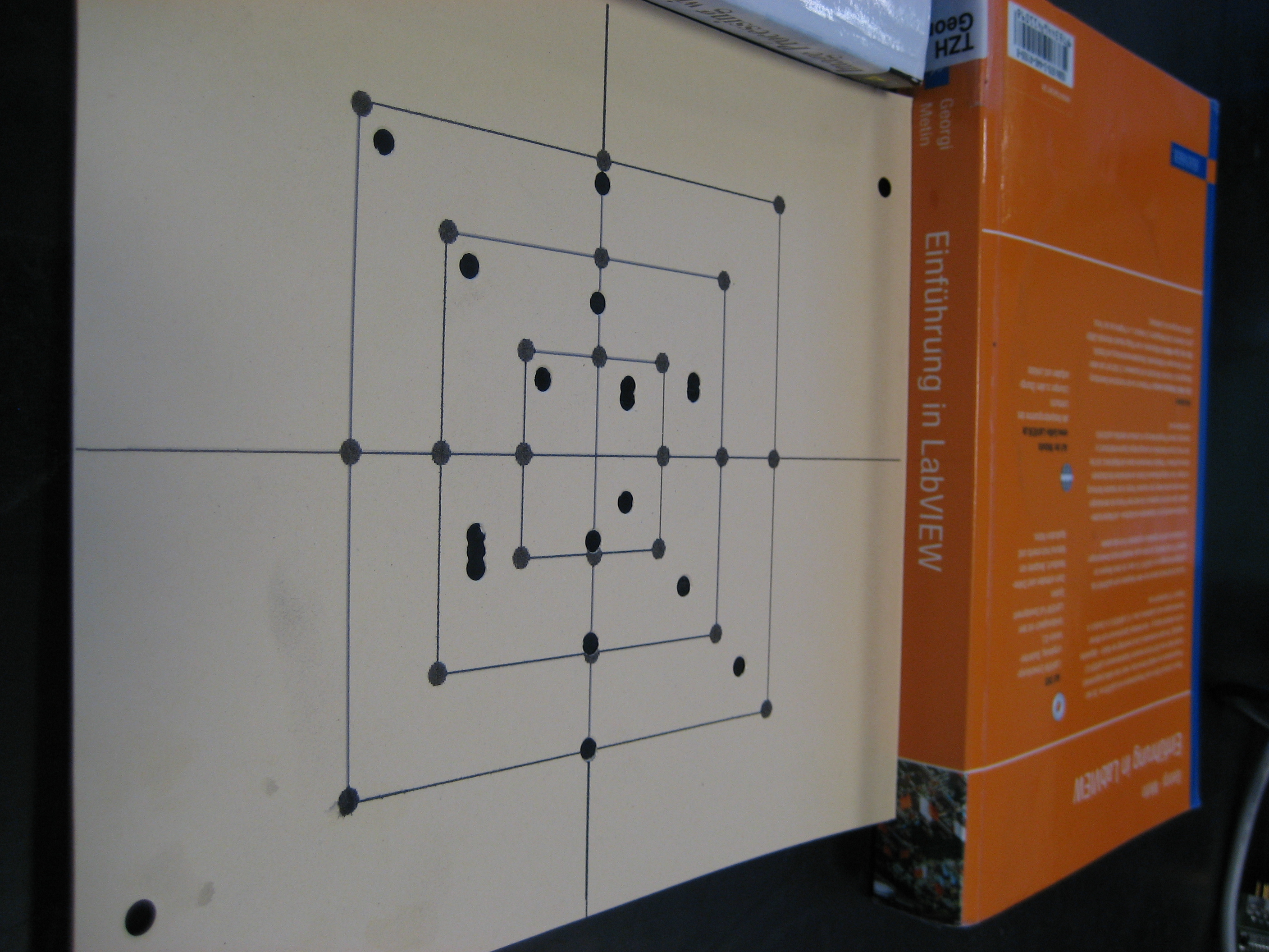

Hallo
Das Projekt:
Zielscheibe auf die geschossen wird und das Bild mit einer Kamera erfasst wird.
Ziel:
- Trefferauswertung
- Punkte
- Abweichung vom Mittelpunkt
- Mittelwert
- usw
Probleme die ich zur Zeit sehe: (GrünschnabelBig Grin)
- Lichtverhältnisse
- Treffer die sich überschneiden
- Welche Kamera und deren Position
- Welche Software (Labview mit Vision oder Vision Builder AI als stand-alone)
- geeignete Literatur zu finden (Das Forum Literarur hab ich gesehen)
Für alle Fragen, Anregungen, Kritik, Meinungen, ihr wisst schon, bin ich sehr Dankbar...
Mein Projekt: http://www.labviewforum.de/index.php?showtopic=17796
- LabView 2010 64 Bit mit Vision Development Module
- Vision Builder AI

das ist ein sehr interessantes projekt. ich habe in diese richtung auch schon einwenig programmiert. allerdings eher objekterkennung. labview bietet da ja schon ein paar beispiele z.b. kreis, rechteck erkennung aus bildern. da hab ich mal ein bischen rumgespielt und eine erkennung via webcam realisiert - es ist also möglich das labview dingen "folgt". problematisch sind tatsächlich die lichtverhältnisse, denn so meine ich es verstanden zu haben das labview, das bild in schwarz weiß konvertiert, um die dinge zu erkennen. außerdem spielt die qualität der webcam auch eine sehr große rolle, wieviel bilder sie liefert. die auswertung der treffer sehe ich nicht allzu kritisch an, denn man könnte das vorherige trefferbild mit dem neuen trefferbild vergleichen.
es wäre ech nett von dir wenn du das hier einwenig protokollierst. vielleicht deine gedanken oder deine vi s zeigst.
mit was wird denn geschossen?
gruß snuz
p.s. das bild wurde ausgedruckt und vor die webcam gehalten und labview sucht halt nach rechtecken war einfach ein test

Mit Kleinkalieber auf eine Ringscheibe. Denke auch, dass man nach jedem Schuß neu auswerten muss, da sonst überlappende Treffer irgendwann nicht mehr unterscheidbar sind. Darf ich fragen wieso dich dieses Thema so interssiert. Bist du Sportschütze?

ich hab mir jetzt mal dein Bild genommen, es "gesäubert" und ich hoffe, dass das so in etwa hinkommt. Dann hab ich mir per Funktionsblock "Punkt setzen" quasi ein virtuelles Gewehr gebastelt. Ich kann also jetzt selber Löcher schießen, das macht es etwas handlicher und man kann schnell ein wenig testen. Morgen versuche ich mal die ersten Löcher zu finden. Problematisch werden speziell die Löcher die auf der weiß und schwarzen Schicht sind, aber naja mal sehen.

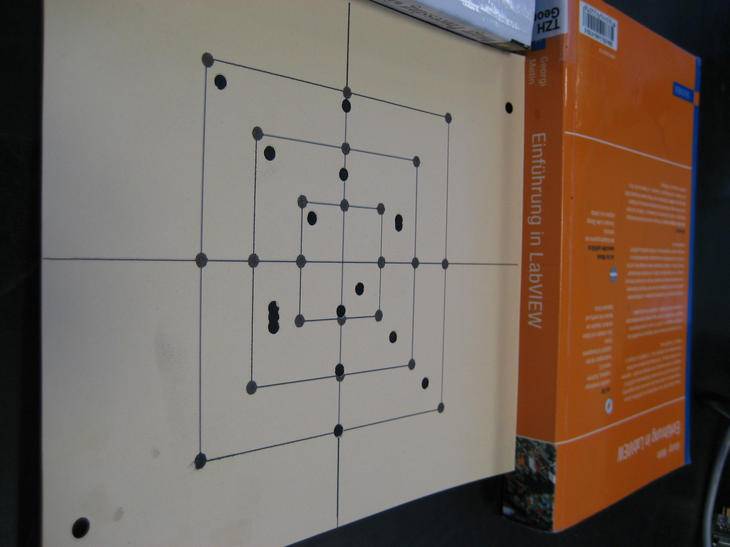

so hab noch ein bisschen rumprobiert, im Bild sind jetzt 5 Schüsse. Zählen tut er momentan nur die, die auf dunklen Hintergrund und eben hell sind (man sieht ja bei "Settings" die Einstellung - er gibt auch gleichzeitig die Koordinate des einzelnen "Schusses" an. Das ganze müsste man jetzt auch noch für dunkle Objekte auf hellem Hintergrund machen. In "Settings" hab ich Minimum- und Maximum Obejct Size begrenzt. Das Problem bei dieser Methode ist leider, dass wenn jemand zwei Löcher "ineinander" schießt, es als ein Objekt erkannt wird und das ist echt blöde.
Ich hab leider nur dein Bild, was ja nicht ganz hinkommt, werd mir wohl für morgen meine Webcam schnappen und nen Locher, um nen richtigen Test zu machen.

Auf diesem Prinzip habe ich weiter gemacht, um das Problem mit zwei Löchern "ineinander" zu lösen, übernehme ich die Koordinaten des ersten Schusses und setze einen Punkt, übermale das Loch und übergebe quasi eine Schablone die ich über das wirkliche Bild lege. Somit sind zwei Löcher übereinander kein Problem mehr bzw. genau übereinander bleibt wohl ein Problem.

Das Bild mit dem du arbeitets besteht schon aus 2 Zielscheibend die "leider" dur halb übereinander gelegt wurden. Ziel war es ja das vorher über das nacher Bild zu legen und nur genau eine Änderung von Schuss zu Schuss zu haben. Somit hätte man auch die überlappenden treffer lokalisiert.
Natürlich habe ich Auch eine Zielscheibe (unbeschsse und beschossen). Habe dies mit einer Stanze (Gürtellocher) realisiert. Zange umgehdreht und mit dem Hammer druffSmile
Habe dann nach jedem Treffer ein Bild geschossen und mir so eine Fotoserie erzeugt.
