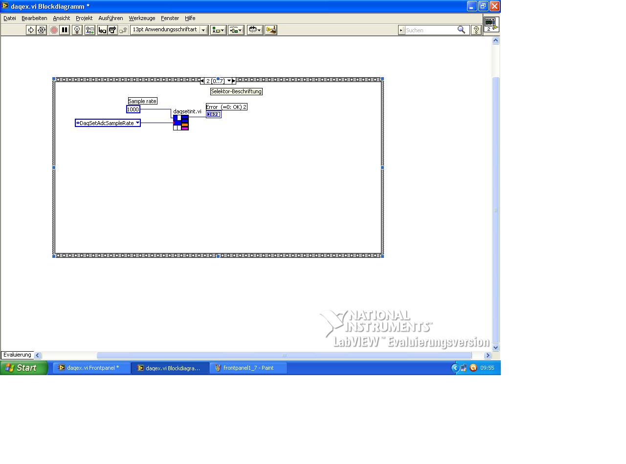

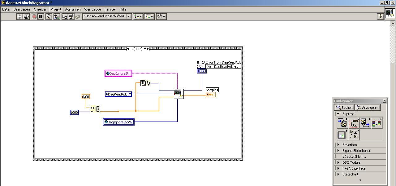

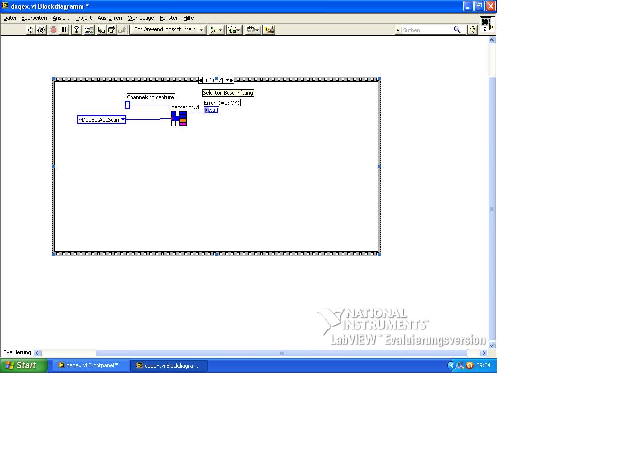

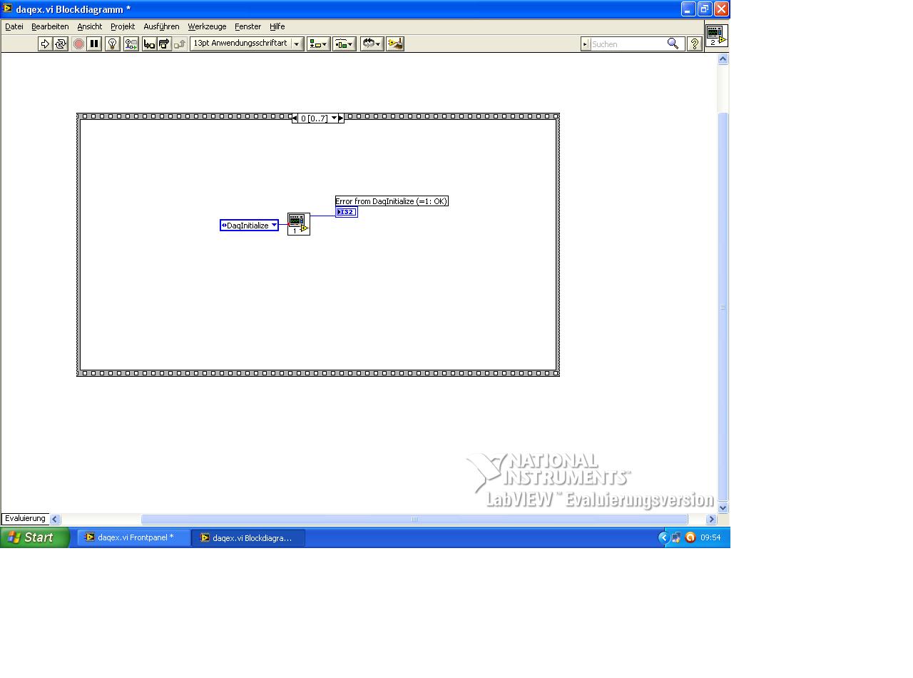

Zur Zeit werden die Daten anscheinend komplett eingelesen bzw. aneinandergelegt und ich bekomme sie irgendwie nicht getrennt oder in verschiedenen Farben dargestellt (s. Bild Frontpanel). Die Plots sind auf verscheidene Farben eingestellt, aber es wird nur eine Gesamtkurve in rot eingestellt. Wenn ich von 16 Kanälen auf nur einen Kanal umstelle klappt dies und es wird bsplw. eine Kurve/Linie bei bsplw. 2 Volt angezeigt.
Das Blockdiagramm an sich besteht aus sieben Sub-VIs. Im Anhang meiner Meinung nach das relevante für die Ausgabe im Diagramm. Allein diese Sub-VIs kann ich aber schon nicht wirklich nachvollziehen. Wofür ist oben rechts in der Ecke bei jedem Sub-VI dieses "I32" beim Erroranschluss und wo führt es hin?
Über DAQREAD werdne ja anscheinend die Daten eingelesen und über (die in einem vorherigen Sub-Vi eingestellten) Samples ausgegeben, oder? Wofür ist dann das Array links im Bild, um die x- und y-Achse einzustellen?

Mein Tipp nach Blick in dieGlas1: einfach mal ein DecimateArray einsetzen, um die einzelnen Kanäle zu erhaltenSmile
Noch mehrGlas1: Das InitArray links wird benutzt, um einen Buffer anzulegen, in den die DAQ-Funktion ihre Daten ablegen kann. In dem subVI dürfte sich nur ein DLL-Aufruf verstecken...
Zitat:...und wo führt es hin?
Einfach mal einen Doppelklick auf das Terminal und dir wird das passende Anzeigeelement auf dem FP angezeigt...
