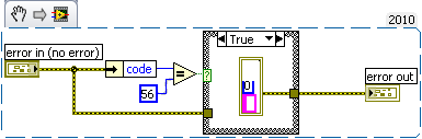

RE: UDP-Paket verschwindet
Ich find's so geschickter:
kann man auch mehrere ignorieren.
