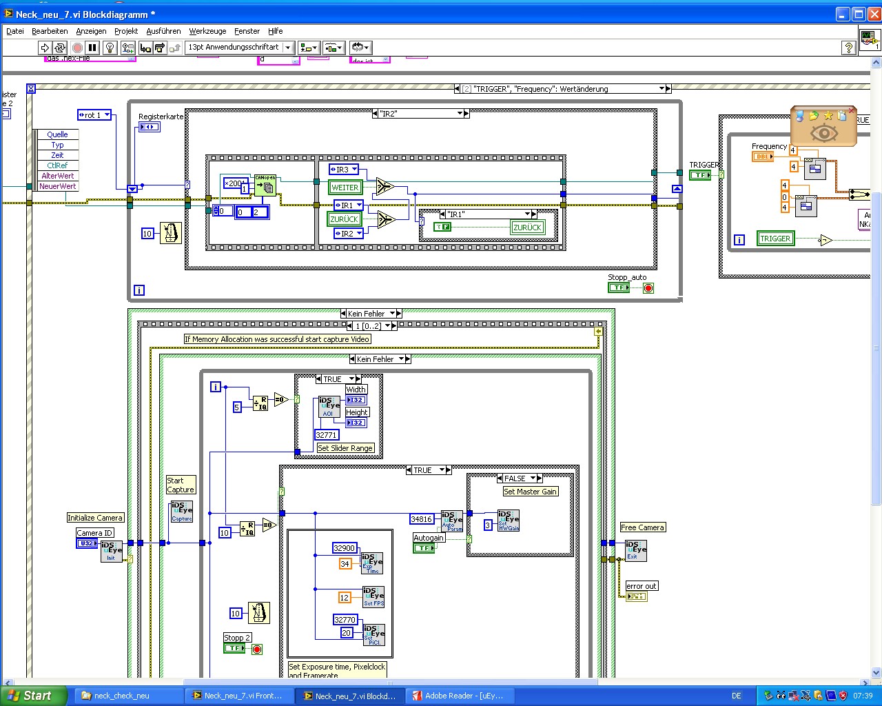

hab ein Problem mit dem genauen Einbinden meiner USB Kamera von uEye in mein Blockdiagramm.
Und zwar soll diese Kamera meinen Prüfling wärend des Testens beobachten und auf meinem Frontpanel ein Bild ausgeben.
Wenn ich mein Programm starte initialisiert sich meine Kamera einbanfrei, ich bekomme auch ein Bild, mein Prüfling wird mit Spannung versorgt und geht in Ausgangsstellung.
Jetzt wenn ich aber meinen Test ablaufen lassen möchte, bleibt er in Ausgangsstellung.
Ich vermute, dass das Programm in der Strucktur der Kamera hängen bleibt und auf andere Ereignisse auf meinem Frontpanel nicht mehr reagieren kann.
Aber wie kann ich mein Programm anders strukturieren, damit ich meinen Test ablaufen lassen kann und zugleich ein sauberes Bild bekomme?

ich bin nicht ganz sicher welcher Teil in dem Bild was macht, aber du solltest 2 parallele Schleifen benutzen. Eine für deine Kamera und eine für die restlichen Prozesse. Bei Bedarf können es auch mehr sein. Dazu bieten sich auch dynamisch geladenen VIs an, von denen jedes die jeweilige Funktion enthält.
